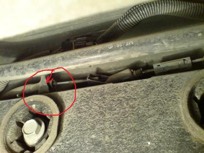

S@chok Posted April 30, 2015 Report Posted April 30, 2015 Ну у рестайла где-то сзади должно регулироваться, под днищем.
zeratul896 Posted April 30, 2015 Report Posted April 30, 2015 Ну у рестайла где-то сзади должно регулироваться, под днищем.где? самому тоже надо
S@chok Posted April 30, 2015 Report Posted April 30, 2015 Возможно там, а возможно на самих механизмах.

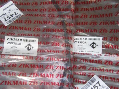

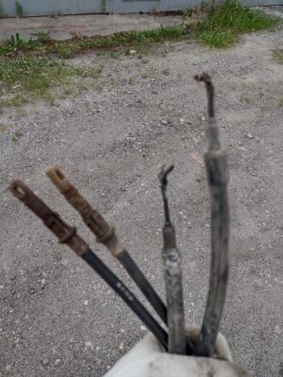

Терик Posted May 6, 2015 Report Posted May 6, 2015 Сейчас только туда лазил. Снимаем колесо, на барабане- резиновая заглушка, снимаем, ставим отверстие ровно вверх, и за ней будет храповик. Не напротив отверстия, а чуть ниже. Прямо напротив отверстия- стягивающая колодки пружина, лежит прямо на храповике, и мешает его крутить (точнее- не дает ему крутится самопроизвольно). На храповике- обычный винт с правой резьбой. НО ничто не мешает храповик поставить наЕборот- концы у него симметричные (как его сервисмены воткнули при замене колодок- хз). Потому тупо крутим сначала в одну сторону, потом в другую пока колодки не заблокируются, и затем отпускаем до состояния вращения без лишнего тренияПри этом рекомендую заглянуть за кожух тормозного диска, углядеть рычажок ручника к которому идут трос, и оценить его положение. Если он практически в упор к переду- ни есть гут. Глядим еще, попросив кого то подергать ручник. Если этот механизм не шевелится- есть вероятность попадоса на тросы. Можно конечно их вдвоем "раскачать" при помощи wd-40 и моторного масла в шприце, но это не надолго. Конструктив сам по себе отвратный, лучше поменятьНу если троса "закисли" - имеет смысл сдернуть барабаны и посмотреть на выработку изнутри, вполне вероятно она превысила допуски, что тоже печалька/все исключительно ИМХО, и для дорестайла
