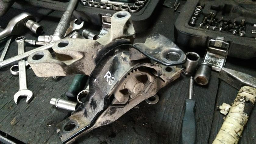

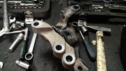

V333 Опубликовано 22 сентября, 2018 Жалоба Опубликовано 22 сентября, 2018 У меня вот такая опора(3.2 мотор)пришла в негодностьНа ней маркировка R3 смотрю R1 вообще другая

V333 Опубликовано 23 октября, 2018 Жалоба Опубликовано 23 октября, 2018 В 22.09.2018 в 16:00, V333 сказал: У меня вот такая опора(3.2 мотор)пришла в негодностьНа ней маркировка R3 смотрю R1 вообще другая От каптивы 3.2 подойдёт опора на антару ? Примерить нет возможности

Skrul Опубликовано 18 февраля, 2019 Жалоба Опубликовано 18 февраля, 2019 Поменял правую опору. На ней написано R3. Взял фирмы R8 за 2600. Посмотрим сколько отходит.
