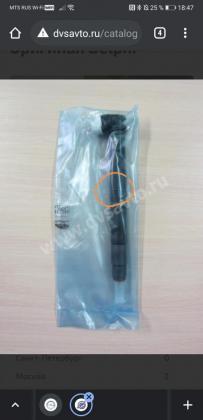

Евгений26 Posted July 18, 2021 Report Posted July 18, 2021 За инфу спасибо.Но похоже по ссылке на фото обычная форсунка.
zeratul896 Posted July 18, 2021 Report Posted July 18, 2021 http://www.dvsavto.ru/catalog/toplivnaya_apparatura_1/forsunki/delphi/dizelnye_forsunki_delphi/forsunka_28489548_a22_z22_antara_captiva_winstorm_2_2_original_delphi/ Ствол форсунки стал более тонкий.Появилось уплотнительное кольцо, которое плотно входит в колодец.Вода и конденсат больше не попадут. Это разница в дизайне, может что и внутри по другому.обычные форсы , такие с новья стоят.
AntonS Posted July 18, 2021 Report Posted July 18, 2021 (edited) У меня стояли без резиновой прокладкиСтвол толще, жаль что фото не сделал.Могу только сфоткать снятые. Edited July 18, 2021 by AntonS
Евгений26 Posted July 18, 2021 Report Posted July 18, 2021 Нет там колец на фото.У меня такие же абсолютно.
AntonS Posted July 18, 2021 Report Posted July 18, 2021 Закрывает колодец сверху Сама форсунка меньше в диаметре на 2мм точно
