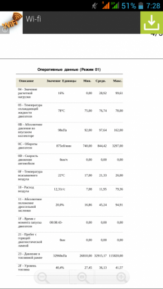

AGrus Опубликовано 20 ноября, 2014 Жалоба Опубликовано 20 ноября, 2014 Посмотреть хотя бы давление в топливной рампе.Копеечной стоимости адаптер elm327 это позволяет сделать.Неделю назад диагностировал каптиву дизель 2.0, По сути, одна машина с антарой. Скрин данных ниже.

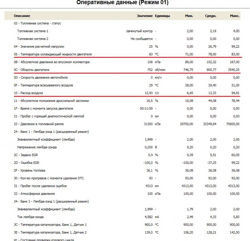

AGrus Опубликовано 12 мая, 2015 Жалоба Опубликовано 12 мая, 2015 (изменено) это данные по двум антарам дизельным. Одна только на холостом ходу (смотреть температуру ОЖ и обороты. Вторая - немного погоняли. В зависимости от оборотов мотора расход воздуха (подчеркнул красным). Расход воздуха обычно "грамм в секунду", но в зависимости от настроек можно выбрать любые данные вплоть до имперских единиц. Изменено 12 мая, 2015 пользователем AGrus 1

AGrus Опубликовано 12 мая, 2015 Жалоба Опубликовано 12 мая, 2015 (изменено) выше были данные для моторов 2,2.Ниже данные для мотора 2,0Может быть, кому-то полезным будет для сравнения. Машины с моторами 2,2 почти новые (небольшой пробег, без проблем). Машина с мотором 2,0 из Германии с пробегом почти 90 тысяч километров "по одометру, истина неведома". Изменено 12 мая, 2015 пользователем AGrus 1
Shep Опубликовано 12 мая, 2015 Жалоба Опубликовано 12 мая, 2015 1 грамм в секунду [г/с] = 3.6 килограмм в час [кг/ч]
