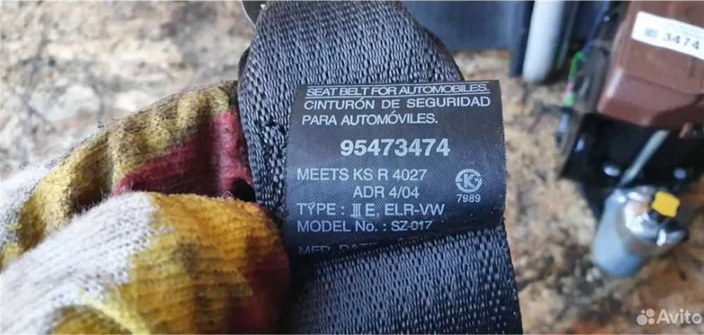

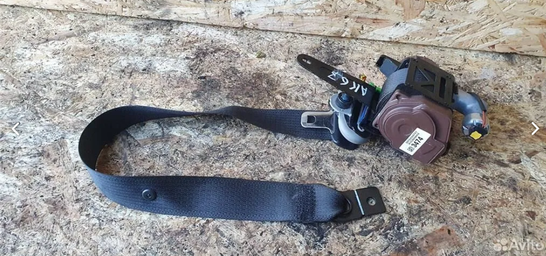

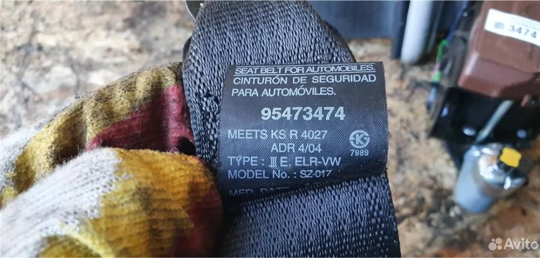

GREEN Опубликовано 22 декабря, 2025 Жалоба Опубликовано 22 декабря, 2025 Вот вижу на Авито такое например предложение, вроде моё по номеру? Хочу понять что там за история с пиропатроном, у меня он не срабатывал, как там его переставлять, возможно ли, и достаточно ли откинуть клемму акк. Хочется в один заход поменять, чтоб утром выехать с ремнем, но картинка замены пока не складывается... Еще вижу в продаже 96474657, пишут для LO7, вроде тоже моё, но не до конца понятно

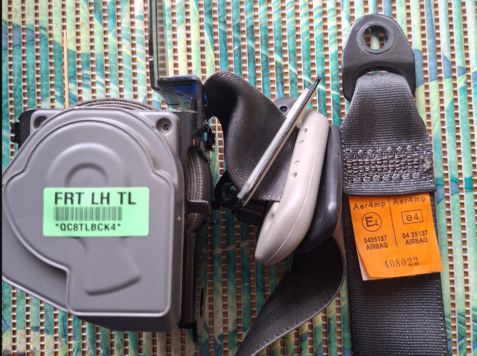

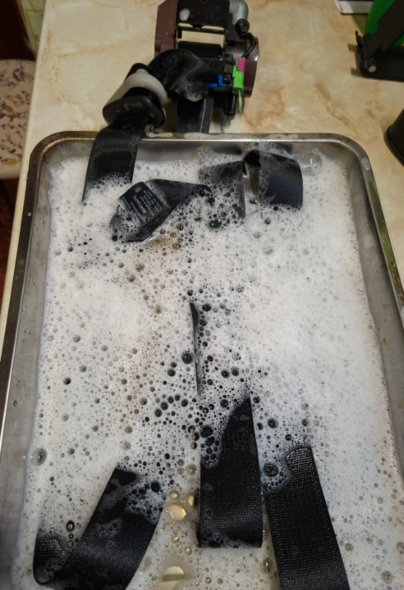

GREEN Опубликовано Пятница в 11:35 Жалоба Опубликовано Пятница в 11:35 Заменил, отпишусь. Узнать номер ремня по модели авто в инете оказалось хреновой идеей, инеты выдали 95473474. Он и был куплен б/у на авито за примерно 3 тыр, фото в предыдущем сообщении. Кстати, левые передние (водительские) на авито расхватывают как горячие пирожки, по понятным причинам они хиреют быстрее правых (если не в такси). По факту на моей антарке 3.2 оказался номер 408022, без всяких контактов и вспомогательных эл. приблуд, просто пружина с шариком. Редкость на авито. И у меня есть предположение - у девайсов с этим номером изначально слабоватые и недолговечные пружины - я его обслужил, пружина чуть сильнее, но всё равно дохловатая. Для сравнения купленный б/у 95473474 после обслуживания собирает ремень сильно быстро и уверенно. Номер родного ремня был оказывается был спрятан недалеко - достаточно было снять резиновую заглушу в нижнем статичном креплении ремня и посмотреть шильдик, доступ свободный без разборок обшивки, просто двигаем кресло вперед. Проблема была не в шарике, он сам и его "домик" в девственной чистоте, точно ослабла пружина. Обслуживание свелось к вытягиванию ремня, погружению его в тазик с фейри, потом с шампунем, отмывка губкой для мытья посуды, ремень стал как новый чистый ароматный. Все пазы через которые проходит ремень отмыты ушными палками с изопропиловым спиртом, да, было грязновато, и это тоже помогало тормозить ремень. Общий конструктив родного 408022 и купленного 95473474 абсолютно идентичный по установочным и крепёжным габаритам и самому ремню, купленный встал в штатное место как родной, но в паре деталей есть отличия: 1. верхнее ухо-щель, которая регулируется по высоте, и через которую ремень скользит при вытягивании, отличается по дизайну, но не критично. Высокая установочная шайба оказалась короче, поставил от старого ремня, все встало гуд. 2. а вот ухо нижнего статичного крепления ремня к раме авто (крайний свободный конец ремня) отличается кардинально - диаметр отверстия гораздо меньше, болт не входил, пришлось рассверливать ступенчатым сверлом. В итоге всё встало и работает, наконец-то ремень собирается как надо. На фотах родной ремень и процесс промывки. 1
