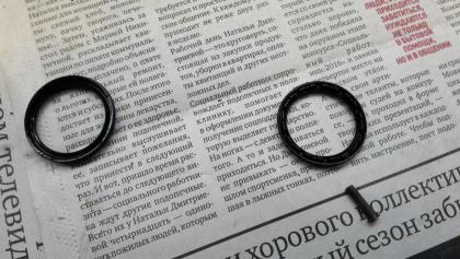

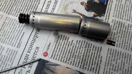

Идущий Опубликовано 15 января, 2017 Жалоба Поделиться Опубликовано 15 января, 2017 Всем доброго времени.Антара, 2008гв, 2.4 мкпп, более 160ткм пробега. Аналогичная ситуация - на заведенной авто педаль уходит плавно в пол. При резком торможении (в дороге на скорости эктсренно) - все хорошо. В пробке притормозить - все хорошо.Разобрал ГТЦ (на фото ниже). Визуально все нормально (хотя я особо не разбираюсь). Допускаю, что манжеты немного подистерлись.Наружний диаметр манжеты - 27мм (штангенциркулем мерил).Т.е. новая неистертая манжета должна быть минимум 28мм? Где бы найти ремкомплект, прошу помощи номером. По ссылкам выше - там диаметр 25,4, что явно меньше.И еще не понял, как снимать/ставить эти манжеты, если сам шток неразборный?Спасибо. Ссылка на комментарий
