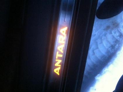

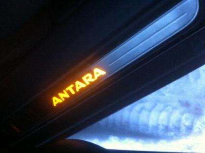

maksilog Опубликовано 31 марта, 2017 Жалоба Поделиться Опубликовано 31 марта, 2017 (изменено) Не горит подсветка порогов та что с надписями Антара сразу правая и левая. Подсветка та что в салоне на ноги светит работает. Вопрос: какой предохранитель идет на подсветку порогов и если я его правильно определил и он целый в чем тогда дело, могла сгореть сразу правая и левая сторона или они последовательно подключены? Изменено 31 марта, 2017 пользователем maksilog Ссылка на комментарий

maksilog Опубликовано 6 апреля, 2017 Жалоба Поделиться Опубликовано 6 апреля, 2017 (изменено) Хозяин первый машину брал новую комплектация космо конец 14 года. Придется в выходные ремонтировать что бы тут все сомнения развеять. А может мы говорим про разные вещи и не понимаем друг друга? Я имею в виду вот эти накладки порогов с надписями. Изменено 6 апреля, 2017 пользователем maksilog Ссылка на комментарий

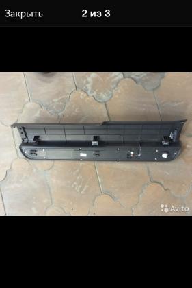

maksilog Опубликовано 6 апреля, 2017 Жалоба Поделиться Опубликовано 6 апреля, 2017 (изменено) Вот фото Изменено 6 апреля, 2017 пользователем maksilog Ссылка на комментарий

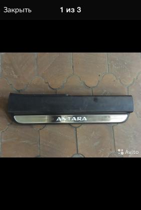

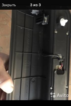

Serdginio Опубликовано 6 апреля, 2017 Жалоба Поделиться Опубликовано 6 апреля, 2017 Где-то мне встречались эти пороги как опция... вместе с кингурятниками. А есть каталожный номер ГМ? Ссылка на комментарий

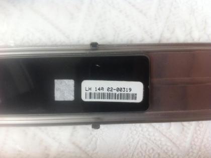

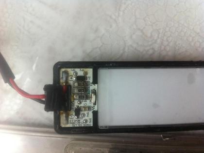

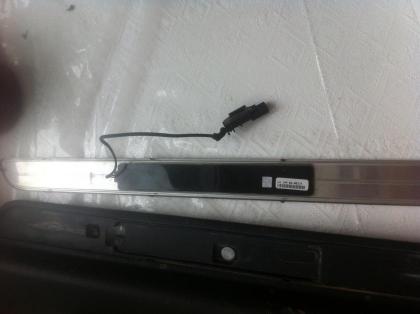

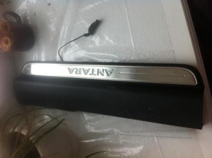

maksilog Опубликовано 16 апреля, 2017 Жалоба Поделиться Опубликовано 16 апреля, 2017 (изменено) Разобрал. Дело не в предохранителях, питание есть, а вот сама подсветка не работает. Она там явно светодиодная , не прозванивается не вту не в другую сторону из чего вывод ей пипец. Мало того там воды в ней как в аквариуме булькается, видимо из за этого и сломалась. Самих светодиодов не видно они всборе в планке , если только совсем все расковыривать. Католожный номеров на конкретную деталь нет только бумажка с номером и штрихом. Фото ниже. Изменено 16 апреля, 2017 пользователем maksilog Ссылка на комментарий

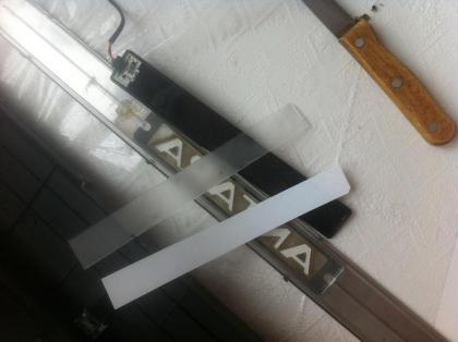

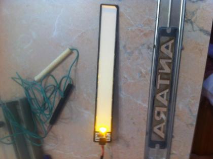

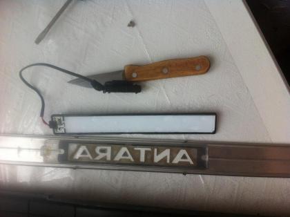

maksilog Опубликовано 16 апреля, 2017 Жалоба Поделиться Опубликовано 16 апреля, 2017 (изменено) Пытливость ума праздничное настроение сделали свое дело все было расковыряно. Конструкция ниже. Проблема была не в герметичности конструкции вся электронная часть окислилась. Изменено 16 апреля, 2017 пользователем maksilog Ссылка на комментарий

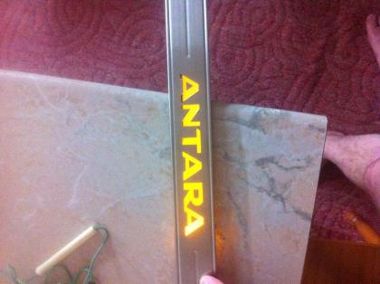

maksilog Опубликовано 22 апреля, 2017 Жалоба Поделиться Опубликовано 22 апреля, 2017 (изменено) Положительный результат достигнут все работает как положено. Для ремонта было куплено 2 чип светодиода желтого цвета, супер клей, силиконовый герметик. Общая стоимость примерно 120р. Был впаян светодиод место сгоревшего старого, сгорели именно они из всей платы, с небольшой дороботкой самой платы, они оказались большего размера чем старые поэтому плату пришлось немного подточить надфилем. Залил плату герметиком что бы вода не попала, все собрал склеив клеем , по шву прошел герметиком. Изменено 22 апреля, 2017 пользователем maksilog Ссылка на комментарий
kaib Опубликовано 22 апреля, 2017 Жалоба Поделиться Опубликовано 22 апреля, 2017 Классно выглядит! Ссылка на комментарий
