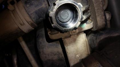

FIN Опубликовано 22 сентября, 2018 Жалоба Поделиться Опубликовано 22 сентября, 2018 У меня залит только оригинальный антифриз GM. При замене я покупал концентрат, разбавил 1 к 1 и залил в бачок. Почему зелень на резьбе бочка не знаю... Но у меня всегда был залит и есть розово-красный. Ссылка на комментарий
S@chok Опубликовано 22 сентября, 2018 Жалоба Поделиться Опубликовано 22 сентября, 2018 Это скорее всего выцветае цветовой сегмент у антифриза. Сам недавно столкнулся на Вольво, антифриз стал розоватого цвета, хотя изначально был темно-синим. Ссылка на комментарий
FIN Опубликовано 23 сентября, 2018 Жалоба Поделиться Опубликовано 23 сентября, 2018 Виновник торжества найден!!! Трещина в бачке и из неё меньше мм фантан... Ссылка на комментарий
Евгений26 Опубликовано 23 сентября, 2018 Жалоба Поделиться Опубликовано 23 сентября, 2018 Варить её. Думаю если она снаружи - заварится.У меня, кстати, он по другому сделан. Не так распложено крепление под контроллер свечей. Ссылка на комментарий

Tofsla Опубликовано 5 декабря, 2018 Жалоба Поделиться Опубликовано 5 декабря, 2018 Не знаю сюда или нет но очень задумался. 3.2, стоит газ, начал уходить антифриз. При откручивании крышки расширительного бачка на клапане сброса давления намерзла ледяная шишка (явно из конденсата. выпаривающегося из антифриза, поскольку крышка обычно мокрая), и вся система получается постоянно была под давлением повышенным. Вот и вопрос - то ли антифриз плохой, что из него вода выпаривается, то ли проблемы с циркуляцией антифриза в системе (в бачке). но при нажатии верхнего патрубка радиатора бурлит снизу, сверху из трубок непонятно течет или нет. В одном месте на сто сказали что там должна быть постоянная циркуляция горячего антифриза. и лед должен оттаивать, но у меня при -20 радусах после 15 минут на холостых и 20 минут поездки лед на клапане крышки как был так и остался... Ничего не понимаю. Печка жарит нормально, машина греется нормально, температура рабочая 96-98 в пробках, на холостых чуть больше 60ти , минут за 15 в -20.... Куда копать, чего делать?Антифриз оригинальный опелевский. Не сочтите за труд, гляньте - у вас крышки мокрые - сухие? есть ли конденсат на них или лед, особенно те кто на 3.2? Ссылка на комментарий
kudan01 Опубликовано 5 декабря, 2018 Жалоба Поделиться Опубликовано 5 декабря, 2018 ну, хочешь подстраховаться, на подъемник и доскональный осмотр всего мотора и патрубков.хочешь найти причину - первичная опрессовка системы...и поиск утечки. Можно простым ореометром проверить плотность жижи. Ссылка на комментарий
Tofsla Опубликовано 5 декабря, 2018 Жалоба Поделиться Опубликовано 5 декабря, 2018 Ты не понял. первичная причина - лед на клапане крышки! Внутри бачка! По размеру клапана гуля равнобедренным треугольником :) Почему он образовывается и почему он не тает достаточно долгое время при работающем моторе? Не думаю что он там должен быть.... Ссылка на комментарий
S@chok Опубликовано 5 декабря, 2018 Жалоба Поделиться Опубликовано 5 декабря, 2018 Вообще странно, по идее должен быть сброс давления через крышку. А антифриз чем был раздавлен? Ссылка на комментарий
Tofsla Опубликовано 5 декабря, 2018 Жалоба Поделиться Опубликовано 5 декабря, 2018 Ну вот про то и речь, когда клапан обмерз - он не работает, соответственно давление в системе растет и антифриз начинает давить отвосюду. логично. Это вопросов не выхзывает. Вопрос вызывает образование льда и то, что этот лет не тает. То ли антифриз говеный, то ли циркуляции в нужном обьеме нет антифриза в бачке. Антифриз брался концентратом у дилера GM, разводился дистиллятом 1:1 как и положено.я вот и спрашиваю - у меня у одного конденсат на крышке расширительного бачка внизу внутри, или у всех? Ссылка на комментарий
zeratul896 Опубликовано 5 декабря, 2018 Жалоба Поделиться Опубликовано 5 декабря, 2018 Ну вот про то и речь, когда клапан обмерз - он не работает, соответственно давление в системе растет и антифриз начинает давить отвосюду. логично. Это вопросов не выхзывает. Вопрос вызывает образование льда и то, что этот лет не тает. То ли антифриз говеный, то ли циркуляции в нужном обьеме нет антифриза в бачке. Антифриз брался концентратом у дилера GM, разводился дистиллятом 1:1 как и положено.я вот и спрашиваю - у меня у одного конденсат на крышке расширительного бачка внизу внутри, или у всех?у меня нету и при открытии пшик пшикает как положено. Ссылка на комментарий

Tofsla Опубликовано 27 декабря, 2018 Жалоба Поделиться Опубликовано 27 декабря, 2018 Ну вот про то и речь, когда клапан обмерз - он не работает, соответственно давление в системе растет и антифриз начинает давить отвосюду. логично. Это вопросов не выхзывает. Вопрос вызывает образование льда и то, что этот лет не тает. То ли антифриз говеный, то ли циркуляции в нужном обьеме нет антифриза в бачке. Антифриз брался концентратом у дилера GM, разводился дистиллятом 1:1 как и положено.я вот и спрашиваю - у меня у одного конденсат на крышке расширительного бачка внизу внутри, или у всех? Отчитываюсь. Циркуляция в расширительном бачке слабая, когда доливаете разведенный концентрат - тщательно перемешивайте. После выпаривания воды примерно недели через две контроля конденсат у меня исчез, вернее. остался но в минимальных количествах не мешающих работе клапана. Думаю он был из за некачественного перемешивания концентрата антифриза с дистиллированной водой на момент заливки при отрицательных температурах. Ссылка на комментарий
