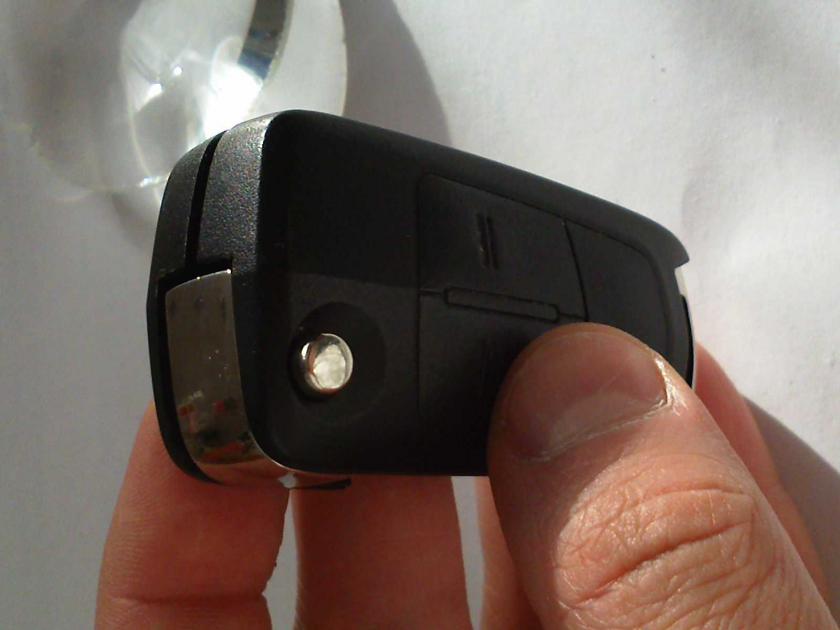

Утопили мне мой ключ зажигания и пришлось его разобрать/почистить.
Сначала ключ разбираем: снимаем крышку батарейного отсека и извлекаем батарейку. Далее снимаем переднюю крышку с кнопками, во всей конструкции защелки отсутствуют, только пластиковые направляющие. Крышку с кнопками шевелим по периметру и она отходит от основания.
Вид разобранного ключа. Производитель OMRON OKA(японский изготовитель по лицензии в Корее) модель OKA-160T.
Плата или электронная начинка ключа. Вид спереди и сзади.
Моем все детали корпуса ключа с помощью "Фейри" и зубной щетки. Грязи, пуха и мха предостаточно и это при том, что ключ носится в кармане. Плату электроники моем изопропиловым спиртом от окислов и всяких загрязнений.
Далее собираем:
Начинаем с нижнего корпуса где эмблема "Opel". первым делом монтируем контакт "+". Для него есть специальные крепежные кронштейны.
Монтируем плату электроники на свои направляющие.
Ставим кнопку с пружиной которая образуем поворотно-нажимной механизм выкидного жала ключа зажигания. У пружинки на свободной стороне есть крючок для фиксации пружины в корпусе ключа и тем самым позволяя сворачивать пружину для выкида жала ключа.
Одеваем на кнопку жало ключа. В начальном расслабленном состоянии жало находится в сложенном положении и не имеет энергии для его выкида в рабочее положении.
Что бы задать жалу возможность становиться в рабочее положение его необходимо один раз повернуть вокруг собственной оси против часовой стрелки. Пружина при этом станет в "заряженное" состояние.
Одеваем или лучше наживляем сверху крышку с кнопками дистанционного управления.
Это нам позволит опробовать работу выкидного механизма и в случае чего его еще раз перенастроить.
Как все стало нас устраивать защелкиваем корпус прижав пальцами по всему периметру ключа и далее монтируем батарейку и крышку батарейного отсека.
Вид полностью собранного ключа зажигания.
Номер для заказа выкидного ключа зажигания GM/Opel 93191008 / 4809900
