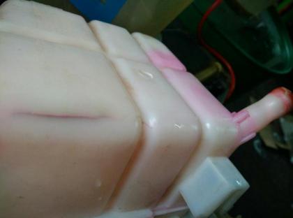

mostmax Posted December 19, 2014 Report Posted December 19, 2014 Вот такой у меня на Антре был бачок-Трещина и смятый патрубок. Ну патрубок мы сами скорее всего хомутом с резьбой смяли. Пытались устранить якобы утечку из патрубка, а оказалась там Трещина в бачке была, сразу не увидели.
