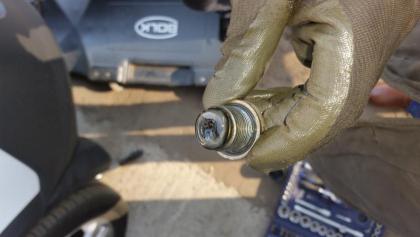

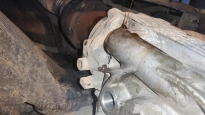

Jet Li Posted July 1, 2012 Report Posted July 1, 2012 При самостоятельной работе потребуется: 1. Ручной инструмент, вороток и два шестигранника на 10, длинный и короткий. Длинным откручиваем сливную пробку, коротким заливную пробку.2. Заправочный шприц для масла и само масло. Я брал масло Mobil Mobilube SHC SAE 75W-90. 3. Желательно заранее запастись сливными и заливными пробками. Или медными колечками. Для сливной пробки внутренний диаметр колечка M22, для заливной пробки M20. Сливная пробка имеет на торце магнит для удержания металлической стружки, заливная пробка магнита не имеет. Рабочее поле - картер раздаточной коробки.Нижняя пробка сливная, верхняя пробка заливная. выкручиваем по очереди пробки. сначала заливную(верхнюю) потом сливную, предварительно подставив сборную емкость для отработавшего масла.После слива масла очищаем пробки и меняем прокладки. устанавливаем сливную пробку на место и затягиваем ее.Заправляем картер маслом согласно данным 800 гр. масла с помощью шприца.Рекомендуемые_горюче_смазочные_материалы_и_эксплуатационные_жидкости_Antara.pdfПосле заправки устанавливаем заправочную пробку на место. На этом работы завершены. P/S: старое масло в картере было еще более менее светлым, но на сливной пробке уже было небольшое наслоение солидола, 3

Proteus76 Posted September 16, 2012 Report Posted September 16, 2012 Еще вопросик в догонку) У вас на фото пробки сливные и медные кольца, правильно я понял что можно либо-либо( не парясь поставить новые пробки или отчистить старые и заменить только кольца-прокладки?
Jet Li Posted September 16, 2012 Author Report Posted September 16, 2012 Действительно, можно в принципе оставить и старые пробки с их прокладками, у меня так и получилось в последствии. Единственное старые резино-металлические прокладки должны быть без повреждений и не пропускать масло. А медные прокладки я брал на всякий непредвиденный случай (в Авто-49), что бы были под рукой, но не пригодились. На счет новых пробок, я их не смог вовремя привезти к запланированной работе, поэтому у меня стоят старые пробки. А Вы уже можете выбирать любой удобный для Вас вариант.

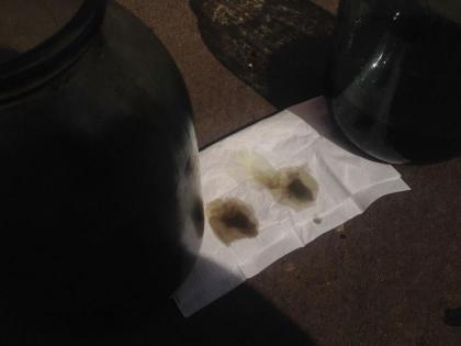

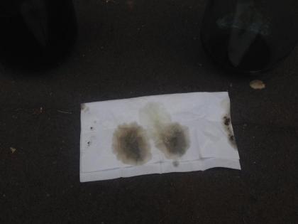

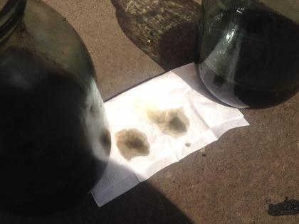

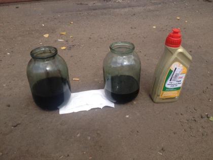

Vladkhar Posted August 28, 2015 Report Posted August 28, 2015 (edited) позвольте тут продолжить). Сменил сейчас все жижы, раздатка и редуктор, краткий фото отчет:слева банка от раздатки (больший объем), справа редуктор а дальше растекание масла на бумажной салфетке) сверху я налил для понимания кастрола 75W-90 (три пятна) по ощущениям, слишком оно жидкое слилось... грязь с водой короче))) винты сливной и заливной открутились неприлично легко..., сейчас затянул сильнее пробег 28000 км или 2 года. без шприца сделать сложно, поэтому тем, кто захочет менять надо потратится порядка 1000 рублей на эту приблуду. Да на сливной пробке аналогичный кусок гудрона, как в первом посту, стружок и всего остального нет, все чисто. Объем в раздатке был больше положенного. т.к. когда открутил, оттуда ливануло прилично, в редукторе все было в норме. по времени с запасом на все один час, т.к. яма у меня не большая и приходилось машину загонять то задом, то передом. Если яма большая или подъемник, то 20-30 минут на все! Ну и респект Jet Li за эту тему!!! СПасибо. Edited August 28, 2015 by Vladkhar 1

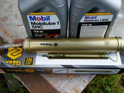

Евгений26 Posted August 29, 2015 Report Posted August 29, 2015 Сегодня пытался найти в аптеках шприц Жане.Фармацевты, в теории, знают, что это большой шприц.Но в глаза никогда не видели и в аптеки это не завозят.Заехал в Русь.Вариантов шприцов с десяток.Самый дешевый за 95 рублей размером в стакан.Попросил разобрать и показать, как там внутри.Закрались сомнения.Смотрел за 600 рублей 400 кубовый.Смутили тонкие стенки из прозрачного пластика.Взял на 235 рублей 200 кубовый из железа.Выглядит так себе. Конечно, китай.Посмотрим.Думаю сегодня поменять масло.Докладываю.Шприц отработал на 3+.Главная проблема - несмотря на большие заливные пробки в раздатки и мосту, отверстие под залив минимально.С родной трубкой не заходит и выливается.Сделал переход на трубку меньшего диаметра из трубок подачи воды к форсункам ваз 2106.Так как отверстие уменьшилось, шприц пропускает воздух сквозь поршня и набирать приходится медленно.В целом, за 235 рублей - годится.Масло в заднем мосту было серого цвета с включениями продуктов износа. Вошло 600 мл.В раздатке масло коричневое, прозрачное. Вошло 700 мл.На пробках был нарост металла.Пробег 40 тыс.км.В принципе, можно было бы и не менять.Менял без ямы, наехав на 4 кирпича.Эротично, зато дешево и практично.
