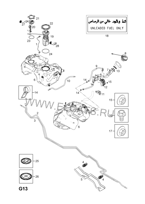

May Posted April 12, 2012 Author Report Share Posted April 12, 2012 Посмотрел я этот мотор на экзисте. Что-то не нашёл я на нём ТНВД. Стоит обыкновенный насос в баке. Какой же это к чёрту прямой впрыск? Сплошные не понятки. :lol2:/> Link to comment
melbu Posted April 12, 2012 Report Share Posted April 12, 2012 Посмотрел я этот мотор на экзисте. Что-то не нашёл я на нём ТНВД. Стоит обыкновенный насос в баке. Какой же это к чёрту прямой впрыск? Сплошные не понятки. :lol2:/> Я не особо разбираюсь в прямом впрыске, но, если мне память не изменяет, на Z22yh два насоса. Один традиционный в баке и еще один с прямым приводом на двигателе. Link to comment

invisible Posted April 12, 2012 Report Share Posted April 12, 2012 Я не особо разбираюсь в прямом впрыске, но, если мне память не изменяет, на Z22yh два насоса. Один традиционный в баке и еще один с прямым приводом на двигателе.Подкачивающий насос в баке на 4 атм,тнвд на моторе,регулятор давления и датчик давления на рампе.Тнвд капризный,но лечится заменой одной из диафрагм... Link to comment
May Posted April 12, 2012 Author Report Share Posted April 12, 2012 (edited) Новый мотор имеет маркировку: A24XE Покажите пожалуйста, где находится ТНВД? Edited April 12, 2012 by May Link to comment
May Posted April 12, 2012 Author Report Share Posted April 12, 2012 А вот топливня система нового 3.0 литрового. Как говорится, найдите десять отличий! Link to comment
invisible Posted April 12, 2012 Report Share Posted April 12, 2012 Новый мотор имеет маркировку: A24XE Покажите пожалуйста, где находится ТНВД?Разговор шел о z22yh,а антарский не имеет с ним ничего общего...в т.ч. и тнвд... Link to comment
May Posted April 12, 2012 Author Report Share Posted April 12, 2012 Разговор шел о z22yh,а антарский не имеет с ним ничего общего...в т.ч. и тнвд...Дык я про А24XE спросил. :angry:/> Link to comment
