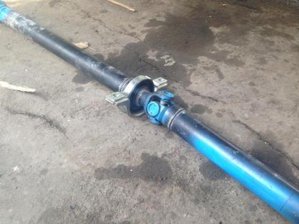

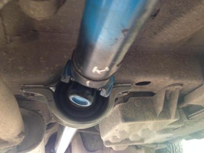

trevoga2 Posted October 5, 2011 Author Report Share Posted October 5, 2011 сам решил проблему с крестовиной и подвесным подшипником,для этого надо:крестовина GUMZ-12 размеры 71,40-24,06 цена от 800-1200 рублей,подшипник подвесной от BMW-X-5 номер 23533,на котором следует спилить ушки крепления к кузову,а на старом опелевском высверлить клепки крепления обоймы подшипника затем вставить от BMW и сварочником полуавтоматом в режиме сварки клепки зафиксировать его к скобе крепления.Балансировка не нужна при условии наличия хорошего глазомера при замене крестовины.Если не понятно описал то пишите на почту trevog@mail.ru или звоните 89212708191 Алексей. 2 Link to comment
S@chok Posted October 5, 2011 Report Share Posted October 5, 2011 сам решил проблему с крестовиной и подвесным подшипником,для этого надо:крестовина GUMZ-12 размеры 71,40-24,06 цена от 800-1200 рублей,подшипник подвесной от BMW-X-5 номер 23533,на котором следует спилить ушки крепления к кузову,а на старом опелевском высверлить клепки крепления обоймы подшипника затем вставить от BMW и сварочником полуавтоматом в режиме сварки клепки зафиксировать его к скобе крепления.Балансировка не нужна при условии наличия хорошего глазомера при замене крестовины.Если не понятно описал то пишите на почту trevog@mail.ru или звоните 89212708191 Алексей. Может ещё и фотки выложите, как самих девайсов, так и процесса их внедрения??? ;)/> Link to comment
trevoga2 Posted October 5, 2011 Author Report Share Posted October 5, 2011 Может ещё и фотки выложите, как самих девайсов, так и процесса их внедрения??? ;)/>могу по телефону объяснить фоток не делали,перед стятиам кардана надо нанести метки на всех соединениях к авто и между половинок кардана,крестовины болгаркой выпиливали, завольцовку круглым напильником сняли по времени ушел час на замену и постановку крестовины.С подшипником проще рассполовинили кардан выбили старый подшипник главное от бэхи поставить правильно ,чтобы юбка пыльника зашла на вал кардана. Link to comment

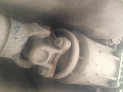

DNS35 Posted May 13, 2013 Report Share Posted May 13, 2013 (edited) Всем привет. Пробег 130 000 км. Тоже коснулось. Пошла вибрация на скорости 58-62 км/ч.В соседней ветке "Трясет на скорости 25-28 км/ч" вычитал:Все проблемы по кардану, симптомы всегда одни и теже:1. Вибрация на скорости 25-30 км/ч - это крестовина кардана (в более половине случаев та что ближе к муфте заднего привода).2. Вибрация на 62-70 км/ч - это подвесной подшипник, рвется пыльник (далее думаю всем понятно).3. Вибрация на скорости около 40 км/ч - крестовина у раздатки (реже подвесной).А вот и нет! Накрылась крестовина, та которая у подвесного. Подшипник целый!Только в данной ветке нашел полезную информацию. Спасибо trevoga2 за информацию.Вопрос: Может еще кто нибудь менял крестовины и знает какие подходят на наш кардан? Поделитесь информацией если не сложно! Edited May 13, 2013 by DNS35 Link to comment
DNS35 Posted May 27, 2013 Report Share Posted May 27, 2013 Я так понял ни кого кардан не напрягает!Вопрос решил сам. Заказал крестовину GUMZ-12 размеры 71,40-24,06, о которой выше писал trevoga2.К сожалению фото-видео процесса нет.Сам процесс замены не сложный. Нужен подъемник или яма, чтобы снять и установить кардан. Пару ключей, молоток и штангенциркуль.Снимаем кардан. Предварительно отмечаем все соединения!!! Развальцовываем и выбиваем старую крестовину.Перед установкой новой, проверте посадочное место, чтобы не было выступов от старой завальцовки, т.к. у подшипника стенки тонкие его может сжать и крестовина в подшипник не влезет!!!!! Запрессовываем новую: снимаем один подшипник, противоположный вместе с крестовиной запресовываем, НЕ ДО КОНЦА!!! снятый подшипник запресовываем сверху, и далее уже с помощью штангенциркуля выставляем крестовину по центру, т.к. она чуть короче оригинальной, со второй та же операция, НЕ ЗАБЫВАЕМ ПРО МЕТКИ!!!Можно завальцевать с помощью кернера, я поставил на точечную сварку. Ну и ставим кардан обратно.Разгонял до 130км/ч полет нормальный. Ни чего не бьет!!!Еще раз отдельное спасибо trevoga2!!! Link to comment

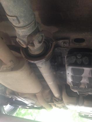

adslsergei Posted October 6, 2014 Report Share Posted October 6, 2014 ребята.гудит сзади что то не могу найти.ступицы не болтаются.как определить где? Link to comment
sts Posted August 14, 2015 Report Share Posted August 14, 2015 сам решил проблему с крестовиной и подвесным подшипником,для этого надо:крестовина GUMZ-12 размеры 71,40-24,06 цена от 800-1200 рублей,подшипник подвесной от BMW-X-5 номер 23533,на котором следует спилить ушки крепления к кузову,а на старом опелевском высверлить клепки крепления обоймы подшипника затем вставить от BMW и сварочником полуавтоматом в режиме сварки клепки зафиксировать его к скобе крепления.Балансировка не нужна при условии наличия хорошего глазомера при замене крестовины.Если не понятно описал то пишите на почту trevog@mail.ru или звоните 89212708191 Алексей.Заменитель подвесного подшипника наверное имеется не только фебест, на польском Алегро предлагают такой вариан http://allegro.pl/podpora-walu-chevrolet-captiva-06-opel-antara-06-i5361867988.html. Наднях буду заказывать, проверю. Link to comment
zeratul896 Posted August 17, 2015 Report Share Posted August 17, 2015 ребята.гудит сзади что то не могу найти.ступицы не болтаются.как определить где?снизу посмотрите на кронштейн подвисного подшипника карданного вала, если криво стоит то это оно самое. Link to comment
ВикторАлександрович Posted September 20, 2015 Report Share Posted September 20, 2015 мемуары писать не буду, кратенько: На 90000 км началась вибрация, при осмотре кардана подшипник рассыпался, крестовины заржавели Обратился к спецам по карданам, вердикт замена подшипника, замена крестовин.Подшипник предложили поменять на Hyundai Santa Fe 06- d=60мм 495752B000 или 495752B010Крестовины поменять на две крестовины 24,06х71,4 от mb vitoВ итоге все встало ровно с небольшой доработкой - рассверлили побольше отверстия под крепления в креплении подшипника, как без колхоза :rolleyes:Так что к вышеперечисленным фебас, каптивовский и бмв можно приписать от санта фе. Отбалансировали, почистили, подмазали, установили, ездим, наслаждаемся.гарантию дали 100 тыс и более :happy: 2 Link to comment
