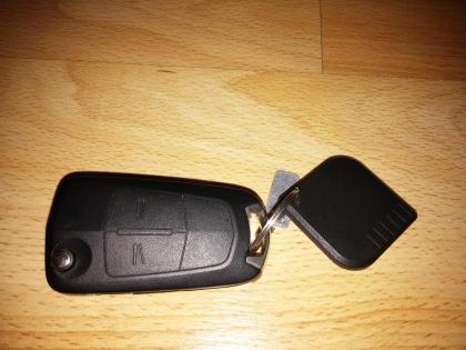

Со вчерашнего дня столкнулся в "проблемой", в течении первых 5 минут после запуска двигателя, авто, с периодичностью в 1 минуту издает 3-х кратный писк из под панели приборов. Ошибок тьфу-тьфу-тьфу, нет.
Форум "покурил", но не нашел расшифровки кодов звукового оповещения о неисправностях. Инэт - тоже безмолвствует :(/>
Может, кто сталкивался с такой проблемой, подсобите узнать, что она требует. Спасибо.

Поменять батарейку
Link to comment
В ключике
Оп-па, во как :(/> , никогда бы не подумал. Спасибо!!!
Я, так понимаю, это не единственная песня, которую она может исполнить. Что еще можно услышать (зачастую), к чему готовиться???
Невнятный звучОК, когда горят предохранители, я уже выучил. С момента эксплуатаци прошло 6 месяцев, предохранителей на прикуриватели заменено столько же (20А).

...ребят, не спасла замена батареек. Поменял и в ключах и в метках (противоугонка).
Будут еще какие мыслишки?...уж больно не хочется к официалам лишний раз ехать.
Если ставил дополнительно к штатному еще какой-то иммобилайзер, то надо ехать и разбираться с установщиками. Никаких поводов для каких-то трехкратных писков после пуска двигателя у Антары нет. Как и для бесконечной замены предохранителей...

прошу прощения, что не сразу отписываюсь...одним словом победил! Тишина в салоне!..Замена батареек в метке, на "невысохшие", хоть и новые, а на нормальные, свеженькие))))
Совет: кто устанавливает Каракурт (противоугонка с меткой) иметь в машине запасную батарейку, дабы не заглохнуть на ходу, когда начинает трехкратно пищать. Самое простое, сразу после установки, вытащить батарейку из второй (запасной) метки и сделать ее резервной.
Практический совет: если нет возможности заменить батарейку, то надо максимально приблизить метку к месту установки самого противоугонного блока, который прячется во внутренностях авто при монтаже. Информация о его нахождении у меня была вписана в гарантийный талон в "Особый отметки", но можно просто поинтересоваться у мастера, куда он его установил.
Link to comment
