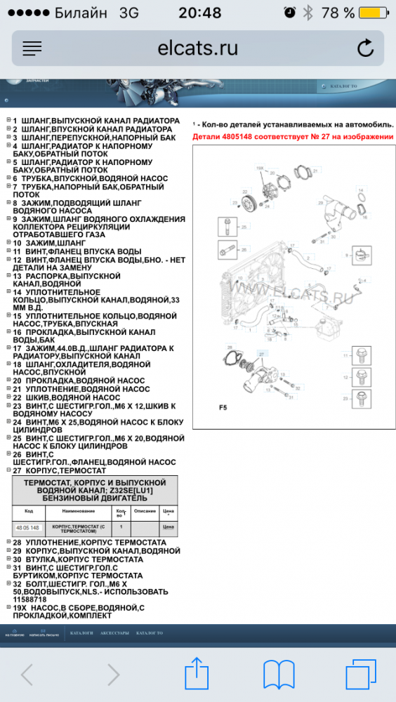

Вопрос был в другом - можно ли заменить только внутренности, рабочую часть (на картинке указано стрелкой)?
Термостат на 3.2 стоит примерно 6, 8, 10 тысяч рублей, а даже на 2.4 намного дешевле, неужели внутренности разные? (то что корпус другой, это понятно).
Если кто-то пробовал подбирать, поделитесь пожалуйста опытом и размерами

Но не ясно одно, какие размеры у термостата (без корпуса) 3.2.
Я думаю, что многим эта информация пригодится. Зачем заказывать/покупать термостат в сборе за 6-10 тыс.рублей, когда можно купить в ближайшем автомагазине за 500-1000 рублей термостат без корпуса.
Если кто-то менял термостат 3.2 и остался старый, измерьте его пожалуйста.
