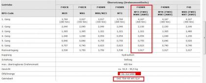

DVS Posted May 30, 2017 Report Posted May 30, 2017 Полгода назад залил в МКПП синтетику 75W-90 GL-4/5. Раньше с первой на вторую скорость у меня включалось туговато, теперь стало ещё хуже, иногда вообще с хрустом, особенно после длительной поездки. Есть подозрения, что GL-4/5 (якобы подходит и для мкпп, и для редуктора) ни что иное, как маркетинговый ход. В общем, слил я это масло, а оно мутное, что, возможно, свидетельствует о разрушении синхронизаторов. Руководствуясь информацией с opel-infos.de, скриншот от сюда же... ... залил новое масло 75W-85 GL-4 в количестве 3 литра + 100мл присадки. Такого масла единицы. Я выбрал ZIC GFT fully sintetic (не путать с G-FF), ну а присадку Suprotec МКПП. На чудо я и не надеялся, хотелось, чтобы ситуация далее не ухудшалась. Но переключения скоростей стали лучше, почти как и раньше. И я вздохнул с облегчением. Для себя сделал вывод, что в нашу МКПП нужно заливать только GL-4.
