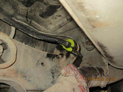

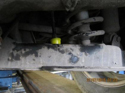

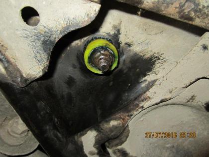

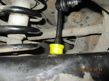

Фёдор279 Posted July 28, 2016 Report Posted July 28, 2016 Фоток мало сделал, форс мажер. В общем при замене одна из стоек стабилизатора, левая, приказала долго жить. Шарнир в норме, но резьба....пришлось быстро быстро ехать в евро авто, и покупать там за 680 рублей, хотя днем на existe? точно такую же за 340 видел. Втулочки желтенькие, Точка Опоры, встали как родные. Только подбирать по vin надо, на Антарах три разные исполнения задних стабилизаторов идут. Втулки стабилизатора цельные, их необходимо резать, в том же месте где и те, что установлены. Смазывается внутренняя поверхность, чтоб не было скрипа, и стаб не съело. Втулки стоек мазать не обязательно, но при желании можно, правда от туда всё равно смазку всю вымоет, они открыты. Для работы потребовались: ключ рожковый на 14, две головки на 14(короткая для откручивания втулки стабилизатора, и длинная для откручивания стойки стабилизатора.), руки, и кто нибудь рядом на колёсах, чтоб за сломанной стойкой смог оперативно съездить.
Иванович Posted July 28, 2016 Report Posted July 28, 2016 нужно было еще гайки на тягах(стойках) смазать, чтобы не так ржавели. А то ж обламываются при откручивании.Опередил))). Медной пастой.
Фёдор279 Posted July 28, 2016 Report Posted July 28, 2016 Медянки не нашел в 23 часа, а жестче не стало. Родные втулки были просто деревянными. И полиуретан не жестче, просто у него другие характеристики на сжатие и растяжение. Отклик быстрее получается, и это создает иллюзию жесткости.
