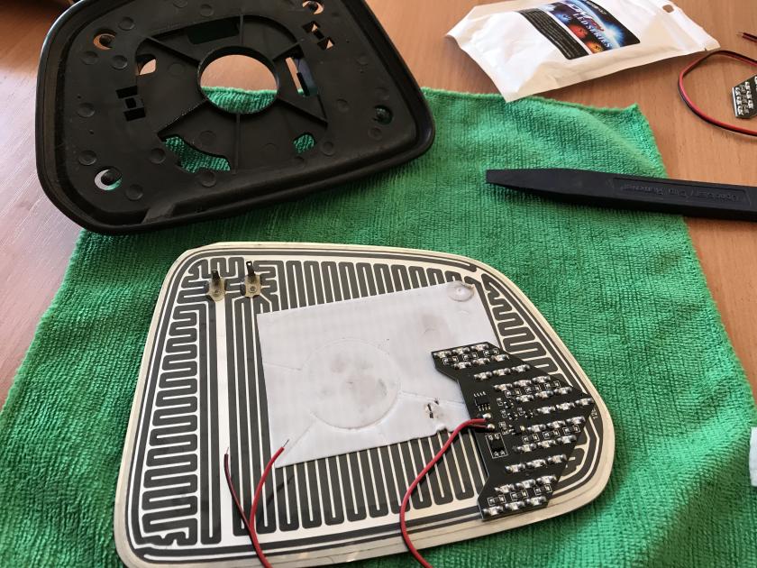

Стало уже доброй традицией на каждую следующую свою машинку я ставлю в боковые зеркала заднего вида т.н. блинкеры - LED SMD блоки, повторяющие сигнал повторителя поворота.
На машинках, где в зеркалах повторители встроенные, проблем с подключением вообще нет, а там где их нет я просто пробрасываю провода от ближайшего повторителя (как правило в передних крыльях).
Монтаж не сложный. Отлично помогает фен, любезно одолженный у супруги. Снять зеркальный элемент с бокового зеркала, отсоединить проводку обогревателя и идти в тёплое помещение, где в удобном месте можно расположить необходимые приспособления для монтажа: фен, пластиковый или деревянный шпатель, канцелярский нож.
И так, поехали. Феном нагреваю края зеркального элемента заключённого в пластиковый кожух. Собственно размягчаем этот кожух и спокойно отделяем само зеркало от него. Далее необходимо отсоединить нагревательную плёнку от зеркала и тут мне нужен канцелярский нож. Им я аккуратно подцепляю пленку и отделяю её от стекла. Далее прикладываю SMD модуль, изолирую его, закрепляю и накладываю обогревательный элемент. Далее всё в обратном порядке. Затем монтаж в элемента в сам корпус с подсоединением электричества и всё.
Элемент пассивной безопасности в работе.

Прогрев как ни странно есть всего полотна зеркала, только в том месте где блинкер он не такой быстрый (опыт эксплуатации 4-х автомобилей с этой приблудой). Ослепление отсутствует, т.к. водитель смотрит на зеркало не под прямым углом. Короче больше + чем -, да ещё и эстетическое удовольствие присутствует.
