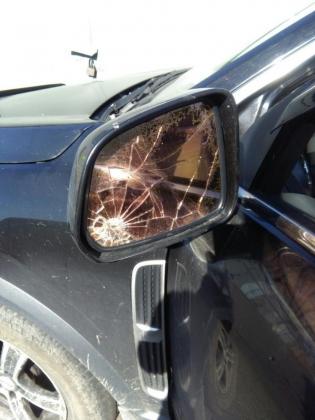

Никонист Опубликовано 13 июля, 2019 Жалоба Поделиться Опубликовано 13 июля, 2019 Народ всем привет. Разбил правое боковое зеркало - и стекло и корпус. Ищу на разборах - попадаются но пишут 5 контактное, 7 контактное, 9 контактное. Какое подойдет мне хрен его знает. Официалы говорят смотрите по артикулу - но и там не понятно количество контактов. Мое родное - автоскладывание, автозатемнение и подогрев. Кто сталкивался подскажите. Заранее спасибо Ссылка на комментарий
Daddy Опубликовано 14 июля, 2019 Жалоба Поделиться Опубликовано 14 июля, 2019 (изменено) Народ всем привет. Разбил правое боковое зеркало - и стекло и корпус. Ищу на разборах - попадаются но пишут 5 контактное, 7 контактное, 9 контактное. Какое подойдет мне хрен его знает. Официалы говорят смотрите по артикулу - но и там не понятно количество контактов. Мое родное - автоскладывание, автозатемнение и подогрев. Кто сталкивался подскажите. Заранее спасибоСними да посмотри, обычно там штекеров столько, сколько контактов, т.е. 5, 7, 9Да, и автозатемнение у тебя только на водительском зеркале. Изменено 14 июля, 2019 пользователем Daddy Ссылка на комментарий

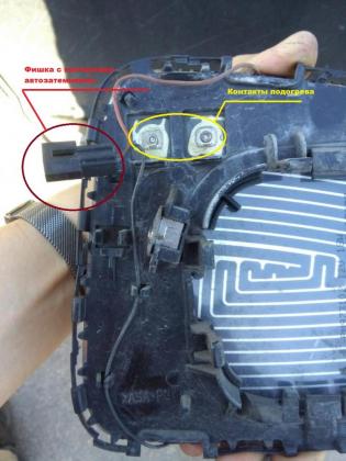

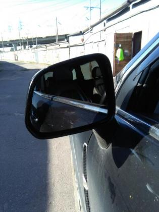

Фёдор279 Опубликовано 27 августа, 2019 Жалоба Поделиться Опубликовано 27 августа, 2019 Сегодня получил новое стекло, левое, заменил. Работа заняла около 10 минут. Отражает без искажения но.... Вот контакты оригинала с авто-затемнением На моём аналоге ALKAR 6471449 за 1159 рублей авто-затемнения нет, но и цена по сравнению с аналогом очень даже разнится...Как кто то писал выше...пластиковый кантик тоньше чем у оригинала. Посадочная площадка Снимал отвёрткой плоской, отжимал по контуру от площадки. На аналоге есть специальное окно, но пробовал через него вновь установленное зеркало снять (установил не отцентрованное, и с обратной стороны металлические направляйки не попали на свои места! Подогнул пальцами оттянув зеркало до предела. Буддте внимательны при установке!!!!) снять не получилось! Решил не испытывать судьбу. Теперь буду ездить без авто-затемнения...ночью кстати очень удобно на трассе, когда какой нибудь мудак с дальним догоняет....... 1 Ссылка на комментарий
kudan01 Опубликовано 28 августа, 2019 Жалоба Поделиться Опубликовано 28 августа, 2019 Алкар идёт асферическое - поэтому искажает картинку при парковке. Дальше виден бордюр. Орига без автозатемнения просто плоское, греется быстрее и вся поверхность. Пластик выполнен качественней. Мне понравился больше. Но и алкар. Будет ходить. 1 Ссылка на комментарий

Tofsla Опубликовано 29 августа, 2019 Жалоба Поделиться Опубликовано 29 августа, 2019 Алкар идёт асферическое - поэтому искажает картинку при парковке. Дальше виден бордюр. Орига без автозатемнения просто плоское, греется быстрее и вся поверхность. Пластик выполнен качественней. Мне понравился больше. Но и алкар. Будет ходить.Слушай, я не понимаю. насколько Алкар отличается от оригинала? у меня оригинал слева стоит с автозатемнением - он сферический немного. а правое у меня стоит арабское, все ок, но надпись на арабской вязи напрягает.... Поменял бы с удовольствием на алкар без надписи. но не могу понять насколько оно соответствует оригиналу по изображению, видимому в нем Ссылка на комментарий
kudan01 Опубликовано 29 августа, 2019 Жалоба Поделиться Опубликовано 29 августа, 2019 Что там понимать , посмотрел своё правое алкар. Уже в царапинах за полтора года. Левое орига простое пять лет ни одной царапины. По изображению будет не точно показывать близость бордюра к колесу. Асферизм искажает изображение. Ссылка на комментарий

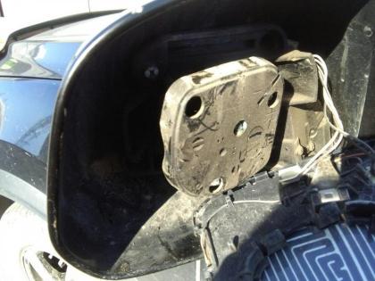

Daddy Опубликовано 24 июня, 2020 Жалоба Поделиться Опубликовано 24 июня, 2020 (изменено) Кстати ловите лайфхак. Кронштейн крепления зеркала заднего вида (левый/правый) Неожиданно перестала работать регулировка наклона зеркала по вертикали. При снятии кронштейна видимых поломок нет, электромоторы приводов по горизонтали и вертикали работают.Сборка разборка (несколько раз) успеха не принесла :unknw:Унес домой, разобрал. Выяснил, что внутри распорного вала вертикального привода распорная пластина повернулась на 90градусов, в следствии чего приводная шестерёнка проскальзывала.Вытащил пластину, установил в стандартное положение, собрал - вуаля. Всё заработало! Изменено 24 июня, 2020 пользователем Daddy Ссылка на комментарий

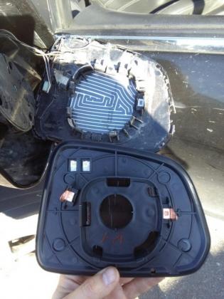

Tofsla Опубликовано 6 июля, 2020 Жалоба Поделиться Опубликовано 6 июля, 2020 Кстати ловите лайфхак. Кронштейн крепления зеркала заднего вида (левый/правый) 95146223_1.jpgНеожиданно перестала работать регулировка наклона зеркала по вертикали. При снятии кронштейна видимых поломок нет, электромоторы приводов по горизонтали и вертикали работают.Сборка разборка (несколько раз) успеха не принесла :unknw:Унес домой, разобрал. Выяснил, что внутри распорного вала вертикального привода распорная пластина повернулась на 90градусов, в следствии чего приводная шестерёнка проскальзывала.Вытащил пластину, установил в стандартное положение, собрал - вуаля. Всё заработало!а он чего - одинаковый и для правого, и для левого зеркала что ли? Ссылка на комментарий
Tofsla Опубликовано 6 июля, 2020 Жалоба Поделиться Опубликовано 6 июля, 2020 я так понимаю это та хрень на которой закреплены шарниры, к примеру если не правильно скинуть зеркало отверткой...Совершенно правильно! Менял зеркальный элемент - обнаружил. что до меня уже было все сломано. Родной зеркальный элемент с толстой рамкой прямо сконструирован на неизвлекаемость, в отличие от совместимых элементов типа Алкара с тонкой рамкой. Совместимые зеркальные элементы легко снимаются плоской отверткой, которая на правом элементе вставляется с нижнего наружного угла в широкую щель между обозначенным сверху кронштейном крепления зеркала и самим зеркальным элементом, после чего остается отвертку просто повернуть на 90 градусов и зеркальный элемент отделяется. Оригинальный зеркальный элемент же имеет во всех местах закрытые бортики, и в три раза более широкие собачки, что делает в первый раз без опыта задачу по его снятию практически нереальной без поломки кронштейна крепления зеркала. При снятии зеркала неправильном вся физическая нагрузка ложится на две капроновых разрезных тяги, которые на мелкой резьбе расклинены металлической пружиной внутри шестерен приводов по вертикали и горизонтали. + вся эта конструкция может развалиться и пружинки очень легко теряются :))) Сопротивление кстати оригинального элемента б/у по нагреву у меня было 28 ом, Алкаровского с арабской вязью, который грелся, но вяло - 48 ом. Ссылка на комментарий
Tofsla Опубликовано 6 июля, 2020 Жалоба Поделиться Опубликовано 6 июля, 2020 Я кстати на оригинальном элементе перед установкой подпилил два бортика с полукруглой стороны, сделал нишу как на Алкаре, чтобы в следующий раз его было легче снять, вставив плоскую отвертку. Ссылка на комментарий
