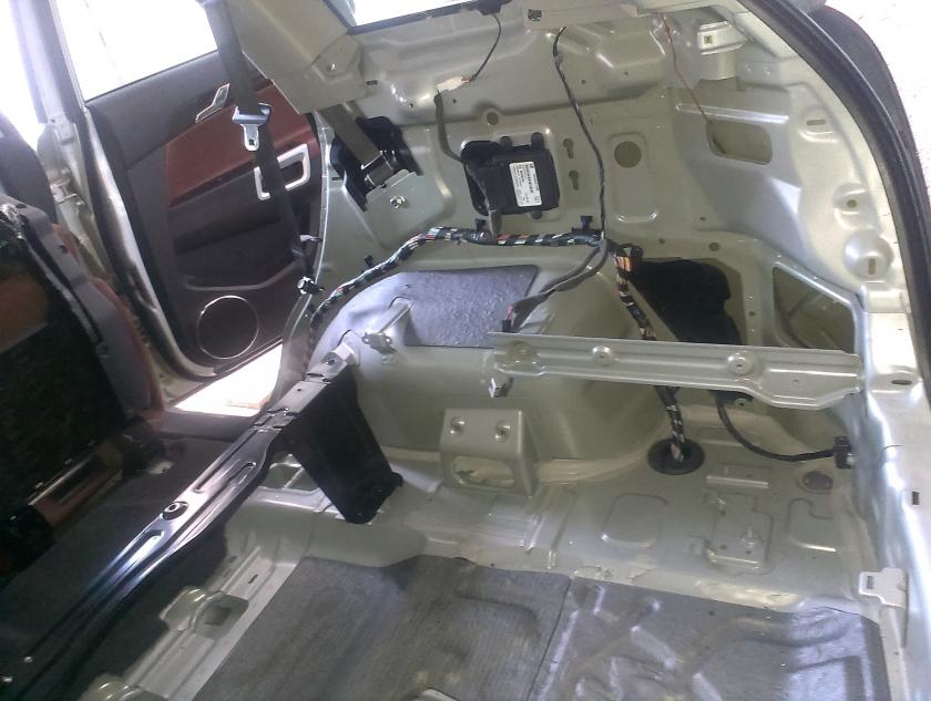

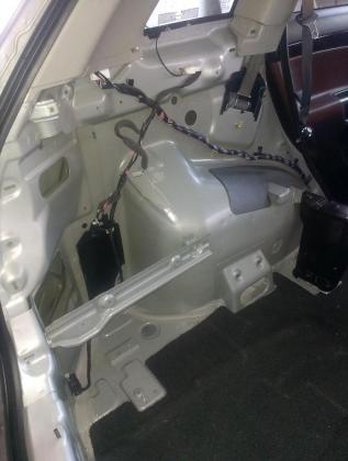

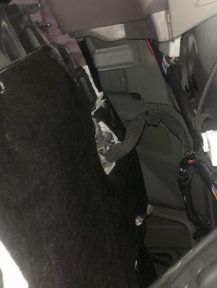

я разбирал этим летом, сложного нет ничего . Сначала снимается крышка подпола, она откручивается от поперечной балки, там клипсы. Обязательно задние сиденья поднять, там снизу есть защелки, на форуме есть фотки . Чтобы снять боковые панели нужно выкрутить из пола болты ремней безопасности ( они законтрены клеем, потом не забудьте восстановить), выкрутить винты из боковых колодцев, выкрутить винтики на самих панелях. Потом начинаете тянуть панели, они на защелках стоят, но аккуратно так как провода подключены к розетке и лампочкам. Вообще разборка интуитивная т.е все очевидно.
правый борт
уникальная фотка- под обшивкой левого борта вид на провода к лампочке :)
левый борт
центр

скрипит пенопласт под панелями, стучал об кузов провод и валялась СПРАВА резинопластиковая заглушка от Каптивы которая полтора года выносила мозг своим стуком.

https://www.antara-club.ru/index.php/topic/1648-skrip-v-zadnei-pravoi-chasti-avto/?p=185585 первая фотка в сообщенни. Там видно крайний справа провод идет сверху вниз, красноватый такой. Вот он зараза и бился об кузов. Примотал изолентой стук ушел, а так, подвеску перетрясли на новом машин. :)
