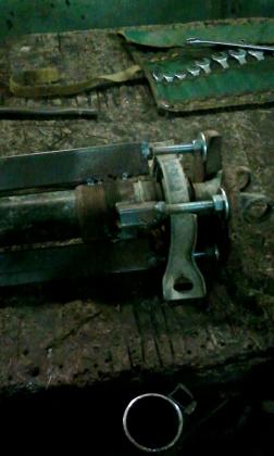

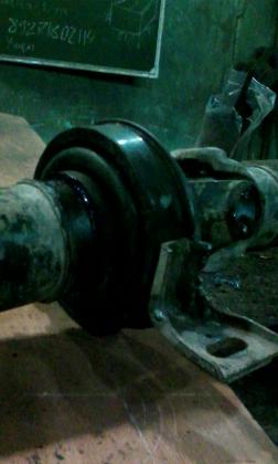

лерыч Posted October 4, 2015 Report Posted October 4, 2015 заменил крестовины и поставил подвесной подшипник от Соболя. Подшипник старого образца, необходимо переварить уши крепления от родного подшипника. Для съёма со шлицов вилки кардана пришлось сделать съёмник.вот фото сьемника если кому интересно. без съёмника не мог снять вилку. Посадка по шлицам очень плотная. так выглядит подшипник от соболя с переделанным крепежом. Цена 300 руб и 30 мин работы в мастерской. 1
Vladkhar Posted October 5, 2015 Report Posted October 5, 2015 заменил крестовины и поставил подвесной подшипник от Соболя. Подшипник старого образца, необходимо переварить уши крепления от родного подшипника. Для съёма со шлицов вилки кардана пришлось сделать съёмник.вот фото сьемника если кому интересно. без съёмника не мог снять вилку. Посадка по шлицам очень плотная. так выглядит подшипник от соболя с переделанным крепежом. Цена 300 руб и 30 мин работы в мастерской. Сурово)
Fenrir Posted October 6, 2015 Report Posted October 6, 2015 Офигеть!!! На Антару кардан от Соболя))) Грамотно!
Иванович Posted October 6, 2015 Report Posted October 6, 2015 Офигеть!!! На Антару кардан от Соболя))) Грамотно!Подвесной :bayan: !!! не кардан.
