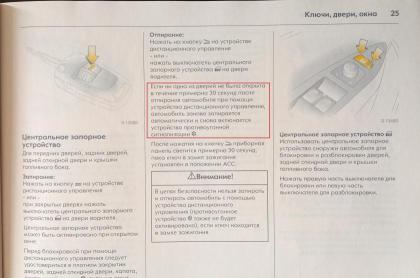

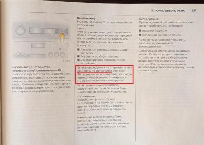

Сергей Дураков Posted March 15, 2019 Report Posted March 15, 2019 Мужики, подскажите, если снимаешь с сигналки, но не открываешь ни одну дверь, она же через некоторое время должна закрыть замки и поставить машину на охрану? У меня этого не происходит!
Grek Summer Posted March 15, 2019 Report Posted March 15, 2019 Мужики, подскажите, если снимаешь с сигналки, но не открываешь ни одну дверь, она же через некоторое время должна закрыть замки и поставить машину на охрану? У меня этого не происходит!Не должна - это же не сторонняя сигналка, кот-я программируется, а штатная.Открыл/закрыл и всё + датчики салона.
Сентябрь Posted March 15, 2019 Report Posted March 15, 2019 (edited) должна Edited March 15, 2019 by Сентябрь
Сергей Дураков Posted March 15, 2019 Report Posted March 15, 2019 должнаВот и я про то же! На Зафире четко срабатывала эта функция, а на моей Антаре нет!
Grek Summer Posted March 15, 2019 Report Posted March 15, 2019 Чудеса какие :unknw:Проверю завтра-послезавтра.
Сентябрь Posted March 15, 2019 Report Posted March 15, 2019 Чудеса какие :unknw:Проверю завтра-послезавтра.Никаких чудес. У меня форд был, только с ЦЗ, принцип работы такой же. 1
