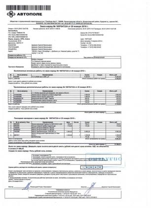

Sand Posted June 28, 2011 Report Posted June 28, 2011 (edited) Сгонял сегодня в новый центр Фаворит Моторс на Большой Семеновской. Вот скан, плюс скидку сделали в 2000р, в итоге обошлось в 7Сам техцентр порадовал, первый раз со мной заехали на вибростенд, проверили аммортизаторы, тормозные усилия, увод и проч параметры, при этом ты сидишь в машине и тебе на мониторе все показывают, делают распечатку, потом на подъемник, тоже все осмотрели, показали. Вообщем впечатления положительные, с ТЦми Ауди все было намного печальнее. Подтекает аммортизатор передний правый, езжу по городу в основном, рановато чтото, колодки и диски тормозные впереди уже поменял, задние колодки на подходе... Edited June 28, 2011 by Sand
