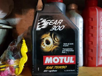

  9. Пробег 95 тыс. Заменил масло в раздатке и заднем мосту на такое. Нормальное или не угадал?

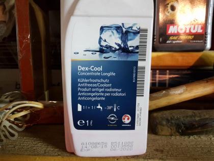

  10. Пробег 95 тыс. Стоит поменять антифриз или только долить? Имеется такой (остался еще от обслуживания у дилера).
