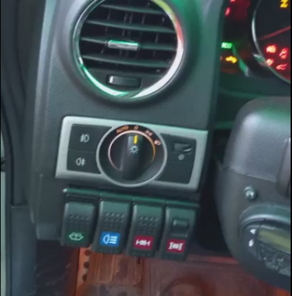

  4. звук конечно пугающий. Согласен с Евгением26, смотреть навесное в первую очередь. p.s. а что это у вас за куча дополнительных переключателей под панелькой управления светом?
