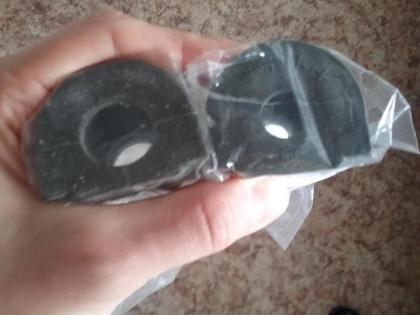

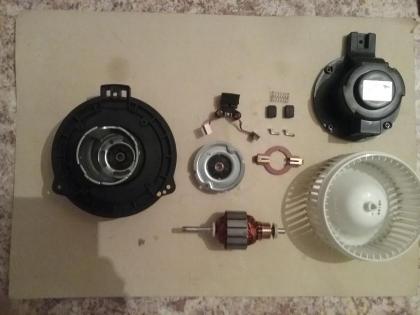

  21. Проделал и я путь переборки вентилятора отопителя, немного фото. В таком виде мне открылось состояние внутренностей, все покрыто толстым слоем металлизированной пыли. К слову от этого может выйти из строя и сам регулятор оборотов. Далее пришлось все жестко мыть и чисть в том числе и саму крыльчатку вентилятора, после я зарекся ставить угольные фильтра, только простые с регулярной заменой. Отмытые начисто все детали вентилятора с крыльчаткой. Вид собранного вентилятора и перечень инструмента для его разбора. Вал якоря под крыльчаткой имел коррозию и пришлось вал тщательно чистить и потом смазывать густой силиконовый смазкой на фото. Подшипники смазывал моторным маслом Mobil 1 0W-40. Собранный вентилятор устанавливается на свое место и прежде чем прикрутить тестово запускается и прослушивается на минимальных и максимальных оборотах, если все устраивает то монтируется на свое место. У меня после монтажа вентилятора не обошлось без доработки, как известно на кузове С145 под вентилятор ставится звукоизолирующий экран, в кузове С105 его ставят только на дизельную машину. Заказал экран Opel/GM 4806863/96820559 цвет антрацит, только для дорестайла, для рестайла свои экраны другого цвета. Экран ставится на свои заводские посадочные места, они уже присутствуют, четыре точки крепления, три винта и одна клипса которая стоит штатно на корпусе блока кондиционирования и вентиляции. Номера винтов, такие же как и винты для вещевого ящика (бардачка), Opel/GM 4803293/94520326, поставляются упаковкой 10 шт, остаток пошел на замену винтов бардачка. Но основная проблема из-за которой я полез в вентиляцию была не в вентиляторе, а в регуляторе температуры. После зимы у меня пропал холодный воздух, даже при работающем кондиционере он был горячим. Подозрение на неисправность пала на привод заслонки горячо/холодно Opel/GM 4803986/96629730. Причина была в сгоревшем моторчике. После замены все стало работать как положено. Небольшой ликбез по нашей системе кондиционирования и вентиляции. Внешний вид блока, виден привод горячо/холодно посередине блока, белого цаета. Блок со стороны ног водителя и привод распределения потоков воздуха по салону белого цвета. Общий вид. Вид клапана рециркуляции с разных сторон со своим приводом. Вид привода заслонки температуры.
