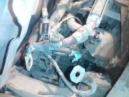

  3. Шнур от гены на стартер. Ближе к клемме (в центре фото) так поджарилась что жгут голый! А отзывную прошел! SOS!!!
