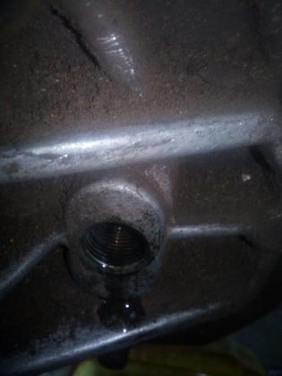

  6. :D: Вот бл.про подъёмник я и не подумал :D: ,просто видел видео по смене жижи в трансмиссии ,там после смены они снимают с домкрата .Ну с этим разобрались а как на счёт верхнего заливного отверстия?
  7. Возможно такое что мера 2.3 и означает не долив заводской до контрольного отверстия? :unknw:

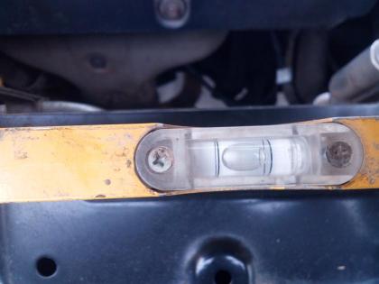

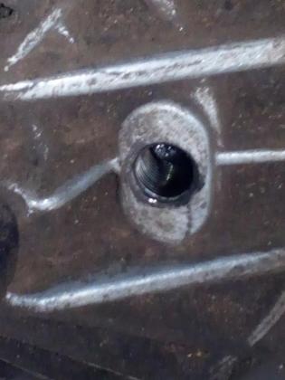

  8. Возникает вопрос зачем подымать?Разве авто не должно стоять ровно чтобы заливать жижи по контрольным меткам? Я выставил по уровню авто нашёл боковую пробку и мне стало видно что уровень ниже пробка.Я опять через сверху долил ещё жижи примерно 150гр. и только тогда у меня поднялся уровень до контрольки .Общий залитый обьем составил 2.45л.Если задрать авто то туда можно лить и лить!
  9. У мне летняя вот ,меня устраивает т.к не только по асфальту приходится ездить.

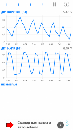

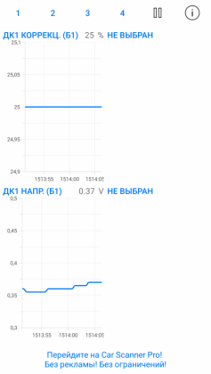

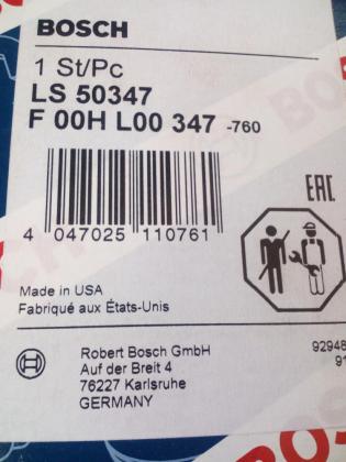

  10. На 160т .км у меня загорелся чек,ошибки и диагностика показала что это изжил свое 1 датчик кислорода.Я его и прозванивал и нагревал измеряя сопротивление и все в норме но мне порекомендовали его менять т.к он отравлен. В оригинале стоял NTK ,я приобрел за 4т. BOSCH ,всё подходит как в оригинале ,ничего паять не надо . ВСЁ ОШИБКА ПРОПАЛА палет нормальный.
