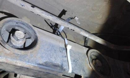

  7. Ребята расслабьтесь! Не надо никому ничего платить, и ничего куда-то поднимать. Хотите посмотреть на эти самые болты, подлезьте под задний бампер. А если их хотите в упор посмотреть или пощупать, то снимите заднее колесо. В шарнире верхнего рычага в соединение с подрамником установлены эти болты. Они помечены белой краской, только они без эксцентрика. Вот фото самих болтов и шайб, которые идут как ремонтные.Болт-эксцентрик номер Opel/GM 4804606/94502054 Шайба-эксцентрик номер Opel/GM 4804609/94525295 У вас на фото болт с эксцентриком ,вопрос зачем шайба отдельно если на болту имеется эсцентричная шайба?Или нужно заказывать и то и другое?

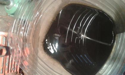

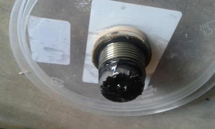

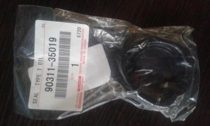

  9. Тоже потеет левый сальник, если смотреть по ходу машины. А где искать сапун этот?После интенсивной езды заметил течь из под сальников приводов редуктора.Менял сальники сам,все делается довольно не сложно если учесть то что после того как вытащил привода обнаружил что сальники от руки болтаются в корпусе редуктора.Мосло слил и был в ужасе что том было ,мало того что темное оно еще и с осадком .Сальники ставил тайотовские ,заходят в редуктор плотно.У них есть особенность иметь юбку кторая будет смотреть на ружу но это не проблема,прежде чем ставить привода я смазал места контактов привода и юбки сальника. Масло залил Тотал. Но перед этим мне пришлось опускать редуктор чтобы посмотреть сапун ,пробовол снять колпачок и протянуть шланг с сапуна в доступное место не прокатило ,шланг слетел т.к там держаться ему не за что ,хамут не помог .Собрав спун обратно я решил вывести самодельный рычажок для чистки сапуна. Не судите строго это моё ноу хау т.к к сапуну не добраться а тут как ни как а хоть раз ,два в год пошевелить его . Прошол 3.5т км палет нормальный.

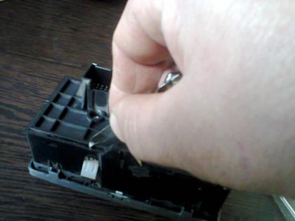

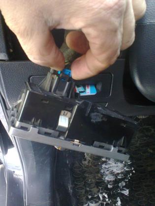

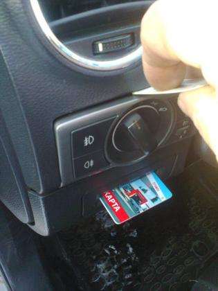

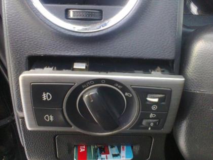

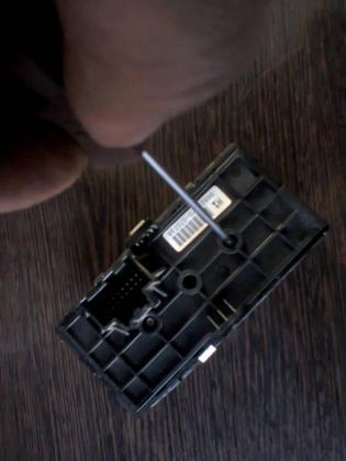

  11. Перестали гореть передние противотуманки ,проверил всё что мог итог нет сигнала с кнопки .Решил вскрывать .Под крышкой плата с кнопками .Две кнопки на передние и на задние противотуманки . Проверил их мультиметром он показал что кнопка на передние не замыкает контакт ..Кнопку вскрывать аккуратно чем то острым ,я воспользовался иголкой .Там внутри есть под резиновой подошвой металлическая круглая пластинка -вот её и под ней я почистил с начало спичкой потом ватной палочкой спиртом и всё заработало.

  14. В смысле всё авто ? :unknw: Я же говорю что пробовал при отключенном положении авто.Стоит перевести флажок в ноль или в другое положение в право датчик не работает и значит не влияет на подключение туманок.
  15. Стоит всегда на автомате ,я датчик прикрыл ,у него теперь всегда ночь.Хотя пробовал и в других положениях.
  16. Всем привет ,может кто сталкивался с такой проблемой что не всегда срабатывает включение передних противотуманок ?
