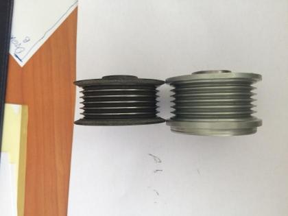

  1. Поставили муфту - ляпота, под капотом стало тихо, включение компрессора конечно слышно с открытым капотом, но только лишь сам компрессор. В салоне тишина. В общем, как с новья. Линейкой попытался сделать замеры снятого шкива - точно сделать очень тяжело, но "на глаз", очень близкие размеры с муфтой 535020310, как я и говорил. +- миллиметр. 535007710 на левой картинке точно не наша. Для визуальной оценки даю фотографию. Понаблюдаю теперь в процессе эксплуатации, ремень крутится теперь очень спокойно, визуально абсолютно не видно никаких перекосов, колебаний и т.д. Даже момент включения компрессора кондея теперь по ремню не виден никак. Старый ремень, кстати, в идеальном состоянии, признаков разрушения и износа нет, ходить ему еще и ходить. Натяжной и обводной ролики тоже в хорошем состоянии. Так что, кто будет менять шкив на муфту, при небольших пробегах (у меня 53 т.к.) - ремень, думаю, можно не менять. Да, напомню, на фотографии муфта IKA 354581.
  2. Ну, судя по тому, что перелопатил на Каптива-клубе и многих других источниках - наши размеры на правой картинке. С такими и брал. Сегодня не было время поменять, попробую завтра. Заодно и шкив замеряю.
  3. Да цены на оригинал я смотрел, идут они лесом. Если еще по гарантии, тогда конечно по-барабану. А так по этим размерам действительно можно подобрать несколько совместимых обгонных муфт. От Инсигнии точно подходят, т.к. гена везде практически один и тот же от Valeo стоит. После обеда попробуем перекинуть, точно тогда скажу. Но на Каптиве-клубе народ много уже таких поставил - никаких проблем.
  4. Сегодня получил обгонную муфту IKA 354581, внутри лежит INA Germany (как и обещали продавцы), стоимость 2500 обошлась. Ремень купил Контитех 6PK1980, покороче решил не брать. Завтра попробуем перекинуть, по результатам отпишусь.

  6. Кстати, начал тут искать в инете и нашел номерок обгонной муфты - 12 04 177. Есть вполне бюджетные заменители. Правда несколько раз встречал информацию, что для полного решения проблемы надо ставить ремень на 10 мм короче.
