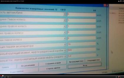

  6. TECH-2 подключенный к моей машине, показывал и на этой скорости передачу момента. График теч рисует, это класс. опком поможет только если снимать видео, а потом просматривать. Обязательно с комментариями во время съемки. а так ведь неясно будет какие условия езды.

  11. Момент начинает передаваться на муфту до пробуксовки. Проверял не раз. видео выкладывал в теме "бензин vs дизель" Если будет возможность, сниму видео в программе при вывернутых колесах с места. Но поверьте: уже проверяли при движении как вперед, так и назад. Если задние колеса не вращаются - повод провести диагностику детальную. Если смотреть, вращаются ли колеса, можно не заметить. к слову: пока гололед есть (чтобы не мучить машину на асфальте), можно проверить. Я в районе Электросилы (площадка перед магазином ОКей) в рабочее время хоть сегодня. Комп с собой. Так что вэлкам! Заодно и будет возможность снять нормальное видео, чтобы просмотреть детали. В общем, на связи, если интересно, конечно. Тем более можно сравнить работу на разных машинах.

  13. Glaz, по поводу подключения задка при вывернутых колесах: может есть смысл проверить? Подключиться и убедиться в том, что момент на зад не передается, заодно посмотреть температуру муфты.
  14. "Не вынесла душа поэта..." (М.Ю. Лермонтов) Тема дизель-бензин, модераторы, думаю, перенесут эти сообщения в соответствующую. Итак, на этой антаре (которая в профиле) прокатил по двору на работе. Снимал на телефон только что. Думаю, разобраться можно. Сначала проехался, должны быть видны момент, ток, скорость вращения каждого колеса. Сложно одной рукой держать "тапок", следить, чтобы не звезданулся ноутбук и между машинами рулить. В конце видео машина на месте, колеса уперлись в плиту (пищал паркпилот, отключил его на фиг). Пробуксовки нет. Не судите строго за качество. В идеале, если это интересно, минивстречу организовать, чтобы машины были с разными моторами, с разными коробками. При одинаковых условиях. Подчеркну: если интересно. Мне, по большому счету, пофигу. Просто это наглядно. к слову, начало вращения на скрине видно по скорости колес: переднее левое 1 км/ч и заднее правое 1 км/ч. Была бы пробуксовка "морды", скорости отличались бы. К слову: аналогично проверяли с полностью вывернутыми колесами при движении вперед и назад. На льду и на асфальте. Результат совпадает. Да, забыл упомянуть о следующей закладке в программе: температура муфты. Так вот при буксовке (шлифовал лед минут пять), температура поднялась на 15 градусов. http://youtu.be/W6ccO97xpxY

  21. если под язык положить freefood (по аналогии с fuelfood) , то и на еде можно экономить...
