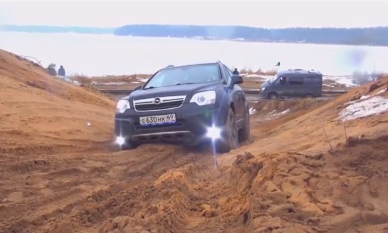

  8. Об этом речь? Согласен, "качественный фотошоп", да еще и со всех ракурсов... Ну влетел, бывает... https://www.youtube.com/watch?v=RrVPzjsRbPA

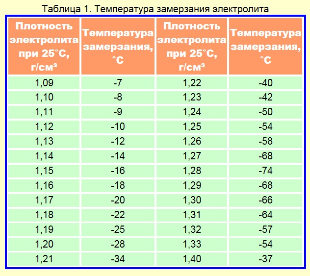

  12. Не совсем так. при плотности электролита 1,25 температура замерзания -54 градуса
