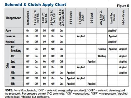

  10. если появится на свете серебрянный оттенок то жопа. Следите за этим. Я когда этими соленоидами увлекался в свободное от работы время)), узнал, что сами по себе они могут износится конечно, но не на пробеге до ста. Чаще всего перегревы их сажают (буксования там всякие, радиаторы забитые), либо ошметки от чего-либо (как правило клеевая основа фрикционов в гтд, ну или стружка в крайних уже случаях). Тут штука с ними какая - они ведь исправное железо поломать могут. Отработает он например с запозданием на динамичном старте и хрусть... у меня как раз так и случилось, с третьей на четвертую, как раз пакеты разные по схеме. А терь гляньте 1st breaking и 4 передачи, одни и те же соленоиды применены. И так же у меня была замена барабана 4-5-6. А у клиента кстати еще поменяли поршень 4-5-6, спроста ли?
  11. за долго. я еще успел с дилерами по этому поводу пободаться, им хоть ссы в глаза... чеков нет, пошел на... У меня тоже сначала на холодную было, потом на горячую, потом и так и сяк. Тыщ с 30 началось, а на 76 крякнула. Но это я как я понимаю косвенно говорит, о какой-то неисправности, соленоиды сами по себе не забиваются, их что-то забивает. Какой цвет масла? Сколько проехали?
  12. на светофоре, нога на тормозе, коробка в драйве, чуть заметные ритмичные толчки.
  13. нет, конечно можно демагогию разводить, выдвигая разные предположения . Но судя по симптоматике, очень похоже на мой случай.
  14. Ромчелло, при всем уважении, мне соленоиды меняли из-за этой дерготни, точнее я заставил, тоже никто не верил.
  15. какие есть положения коробки?
  16. http://akpphelp.ru/images/contents/files/6T40-Manual.pdf page number 1. Там схема работы соленоидов.
  17. докуя с вас взяли. Короче соленоиды под замену, прекрасно знаю симптомы, сталкивался (в этой ветке есть мои опусы), можете до меня доехать, что бы я убедился (я тоже с юзао). И не надо их пытаться диагностировать, они могут выглядеть вполне живыми. И менять надо все, не экономьте на спичках. Процедура геморойная на дизеле, опять надо подрамник снимать. Поэтому разговаривать надо так: вы меняете соленоиды, если все проходит, то я ничего не должен.
