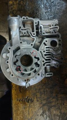

  16. спасибо за ответы. Поговорил с инженерами, мастерами и просто грамотными людьми. Абсолютно разные версии звучат на самом деле. Моторист один мне сказал, что просто брак или микротрещина - не повезло. Некоторые - гидроудар типа из коробки. А вот сервисники настаивают, что двигатель сдетонировал слегка при остановке. Потому как произошло это именно в момент глушения. Я приехал, вырубил авто, а когда пришел уже этот кусок клином стоял (в теме про аккум писал - щелкает и не алё). Потом я прикурил, чем и свернул себе там всё нафиг (кстати проводка на стартере обуглилась, поставили от q7 с разбора))). Ну вот как-то так, машинка собрана и меня ждёт, но вот жду ли её я...
  17. да, это он блястит. вот по какому направлению этот кусок попал туда? Общее мнение хочу слышать в виде такого мини опроса.
  18. да я все равно ждать не буду, да и не к чему это на спичках экономить. К тому же коробку собирают уже. Тут разговор о другом идет - куда крутилась шестерня, когда этот кусок башмака отломился (собствено это и есть главный и пугающий вопрос)?
  19. да, корпус под замену тут не обсуждается, около 10-ки стоит.
  20. не, вряд ли брак. Утверждают совсем другое. Вот я и хочу узнать, может у кого такое же мнение сложится. А я нашел откуда у меня сочится - из-под датчика уровня, в поддоне. Только вот из всех проблем меня это меньше всего заботит(
  21. но это да, это на поверхности. А что в общей картине страшного?
  22. то, что там застряло между корпусом и зубом - это кусок аля башмака, он таким полумесяцем сейчас, а должен быть месяцем. 6T40 6T45 6F35 Catalog.pdf на схеме этот корпус 510, шестерня 530.
  23. в общем с выводом по мозгам поторопились, хорошо решили перебрать заново коробку и мозги не успели заказать. Земля в иллюминаторе... земля в иллюминаторе... А как туда засыпалась она? Может есть тут реальные специалисты по дизелям? Нужно мнение профессионал, потому как вопрос стоит реально о продаже авто, что конечно не хочется (замены за такую цену просто не найти). Любопытсвующим просто вопрос, что могло послужить причиной такой поломки? Дам подсказку - это шестерня насоса, она насажена на корпус входного вала и вращается всегда в одну сторону.
