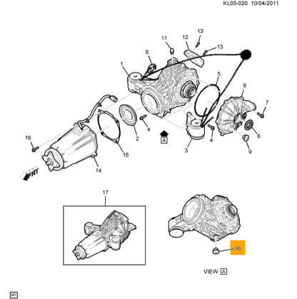

  2. Подскажите, отдельно опоры заднего редуктора есть в продаже?

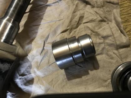

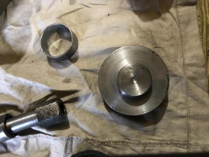

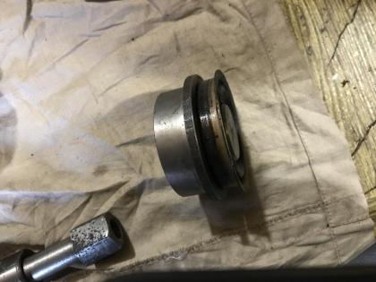

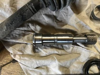

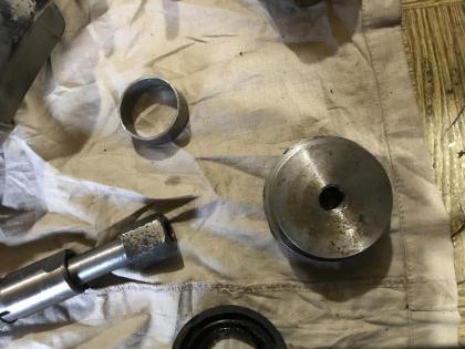

  4. Втулку которуя я менял, она стоит мертво и садиться оправкой через втулочный фиксатор.

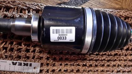

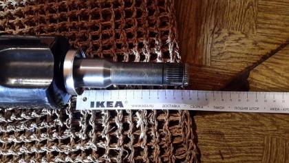

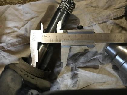

  5. Евгений, если нужны подробные размеры, могу потом попросить электронный штангенциркуль.Судя по схеме, концевая часть шруса вставляется в часть дифференциала, там уже большие зубья. Подшипников я там не вижу.

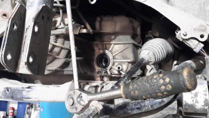

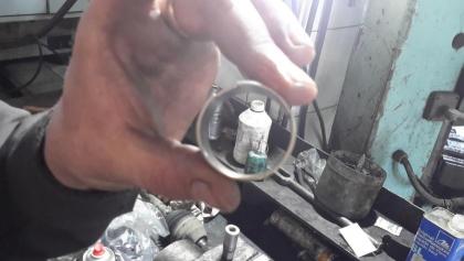

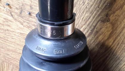

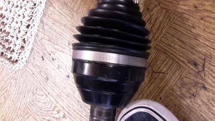

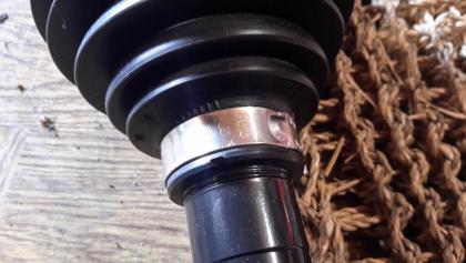

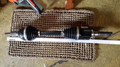

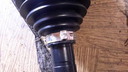

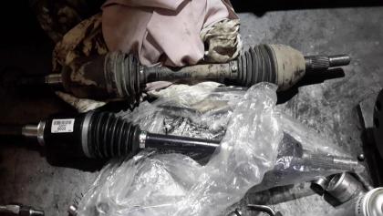

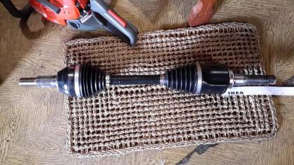

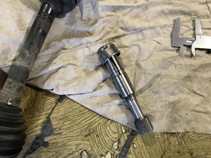

  6. Износ втулки 0,5 мм, шрус и привод можно было не менять, замерял все как новое и люфтов там нету, будет на запас лежать в гараже. Приеду скину фото. Когда поставили люфт стал небольшим как с завода, до этого раза в 3 больше был, видео выкладывал выше.

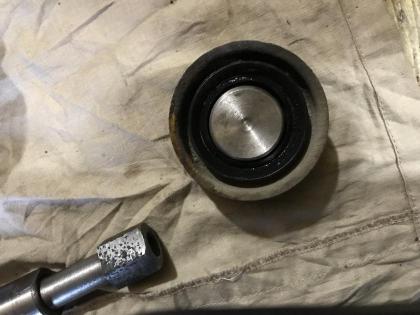

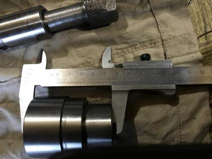

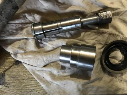

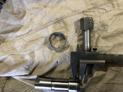

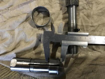

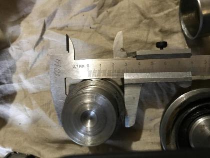

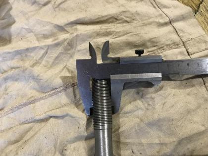

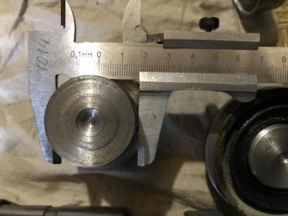

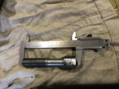

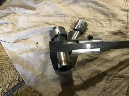

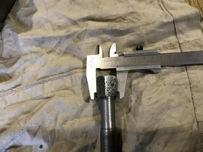

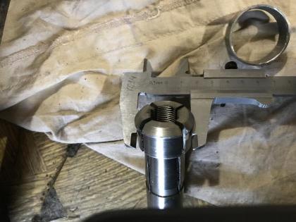

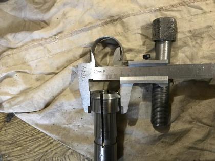

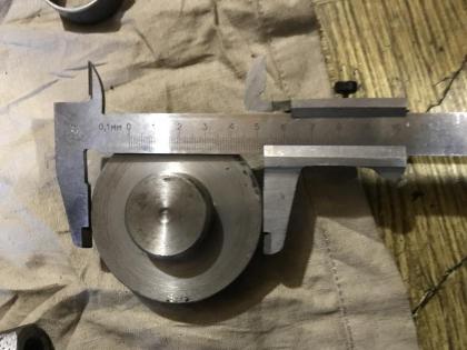

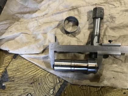

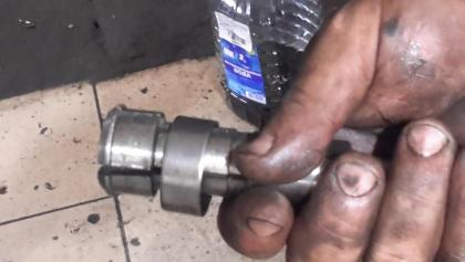

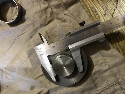

  7. Всем привет, вибрацию победил. Сделали мне цанговый съемник и оправки для втулки и сальника. Сейчас в отъезде, на следующей недели скину фотки как делали, в гараж надо будет заехать сфоткать и замерить съемник с оправками, может кому пригодиться.

  10. Всем привет, жду запчасти. Цанговый съемник закажу у знакомого токаря, но мерить и чертить буду когда придут запчасти, думаю в начале следующей недели все это сделать.
  11. СпасибоFID, тока в нем мне нужна одна насадка, а целиком этот комплект денег стоит.Там самая большая насадка 25-30мм берет, надо больше, вал примерно 38 мм а внешний диаметр втелки наверное 40 или побольше, втулку заказал с сальником, как придет буду мерить и искать. Вот напримере этого под ударный молоток https://www.instrumentom.ru/good/609/_semnik_podshipnikov_kraftool_vnutrenn_30-37mm__adapter_m10

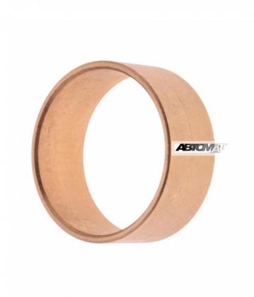

  12. Справа мертво стоит ни малейшего люфта.Небольшой в гранате есть, но это не критично.

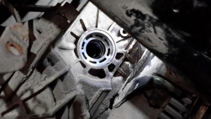

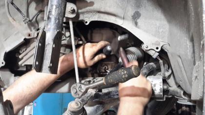

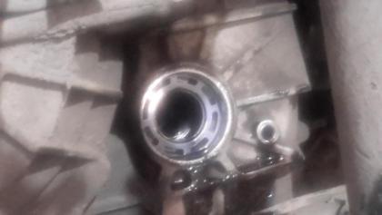

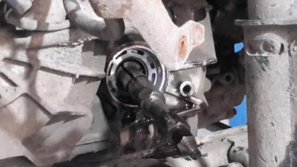

  14. Видео нашел, как клад https://youtu.be/NYUSKffTVqI

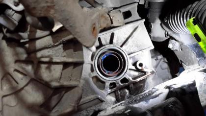

  16. Всем привет, подскажите номерок втулки левого привода в коробке 6Т45. Стоит за сальником левого привода.

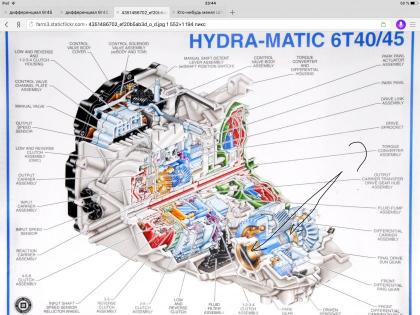

  18. Я думаю, втулка впресована в корпус коробки слева(стоит сразу же за сальником по рисунку),снимим сальник, далее вот этим съемником -втулку, он туда зайдет сжатый по разрезам, как показывал выше, болт разожмет съемник и бортами он зацепит втулку, это в теории, как пойдет будем пробывать у знакомого, если , что-то не так пойдет, он ее снимет и располовинит, но думаю до этого не дойдет.Евгений, по принципу передачи крутящего момента на кардан. Раздатка справа по ходу, коробка слева, между собой закреплены. Правый вал входит в раздатку и далее вставляется в промежуточный вал, промежуточный вставлен в редуктор, там на в оригинльном каталоге видно, далее от редуктора передается на кардан, левым концом редуктора вставлен вал с шестернями , который идет уже в дифиренциал в коробке( сам дифференциал находиться в коробке), ну и левый вал вставляется уже дифференциал. Я так понял, что насмотрел в инете. Вот тут смотрел https://www.drive2.ru/l/494830261352006202/
