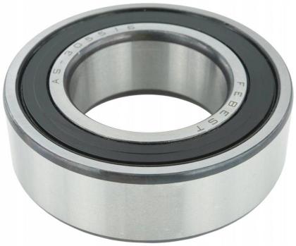

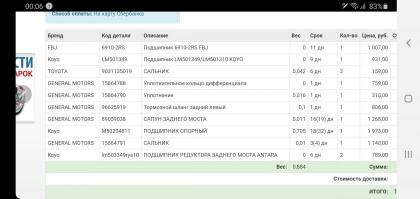

	У меня вопрос подшипник 6910-2RS FBJ, подходит в замен этого? Вот тут нашел тему https://drive2-ru.turbopages.org/s/drive2.ru/b/481986316272140804/ В конце статьи у него фото, обратите внимание.

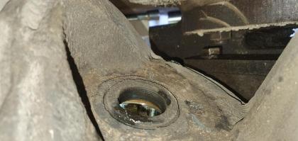

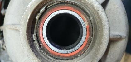

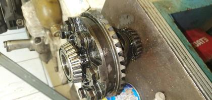

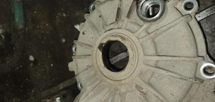

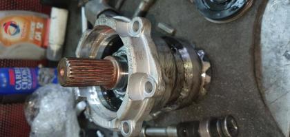

	Всем привет, нужна помощь в поиске подшипников внутенних и хвостовика, подшипники муфты в норме, умерли коренные хвостовика и еще сальники. Мои симптомы гул при повороте в режиме тяги на повороте небольшая скорость, при торможении двигателем иногда при наборе в режиме тяги.
	Здравствуйте, подскажите пожалуйста номера подшипников, нужно 4 штуки и сальники. Один на фото смог прочитать mexico skf bt1-0383/q. Который ближний на фото mexico skf bt1-0383/q, практически развалился, появилась плавающая вибрация начиная со скорости 60. Колеса сразу отпали, не та эта вибрация. Масло в раздатке стало серо-черное, хотя менял весной по пробегу. Тогда ещё увидел, что масло какое-то темно-серое и магнитный уловитель комочек стружки насобирал.Знакомый мастер подсказали, лучше все сразу поменять, на фото с красными стрелочками, эти сразу под замену.

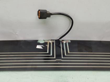

	Вот думаю заменить лобовое на PILKINGTON 3024AGSBLHMV1B с подогревом. Нашел видео как человек монтирует схему с двумя реле, я думаю мне хватит одного, так как обогрев с одним контуром. https://youtu.be/nvE-d_6peX8 Или может попробывать его подключить к обогреву зад. стекла? Нужен совет, подскажите.

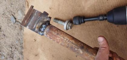

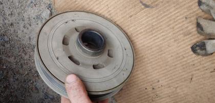

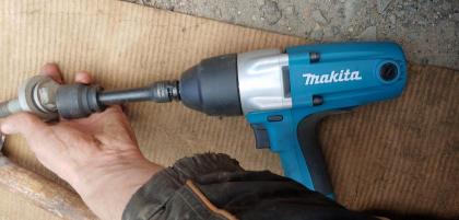

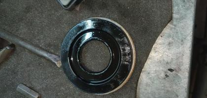

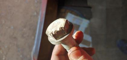

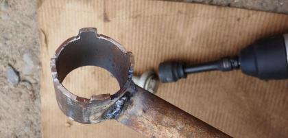

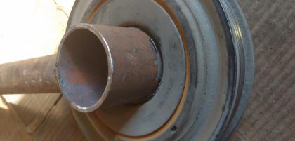

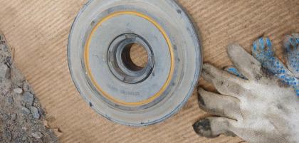

	Поменял сегодня шкив , за час управился. Ниже ссылки на видео как работает испорченный шкив и новый. Гайговерт супер, ударами открутил. Новый болт смазал фиксатором, перед работой мною был изготовлен ключ для шкива, взял небольшой кусок трубы на 58 мм. Пробывали с соседом дотянуть через трубу, ну не тут то было, сильно закрутил гайковерт. На старом болте видно зазубрины, видно менял прежний хозяин шкив на 40 т.км пробега.На старом шкиву спереди если надавить на резиновый бордюрчик, кое где прощюпываеться мягкость, может внутри есть порывы. https://youtu.be/vh2XU3nVpSU https://youtu.be/UK-4AdEAK1Q

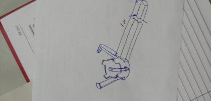

	https://avatars.mds.yandex.net/get-turbo/1665983/rth471a621703007ba08bd6929f749db772/max_g480_c12_r2x3_pd20 Вот такого плана ключ сделать?
	kudan01, с акпп трудно представляю как застопорить можно.

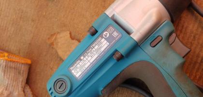

	Заказал болт за 290 р. впридачу, синий фиксатор где-то был в гараже, сам шкив 7900 оригинал, не стал ставить цельнометаллический, жду пока.Этим гайковертом ступичные легко откручивал, думаю должен открутить, если что съезжу в шиномонтаж, 50 метров от гаража. Коленвал, трудно представляю как его можно застопорить.
