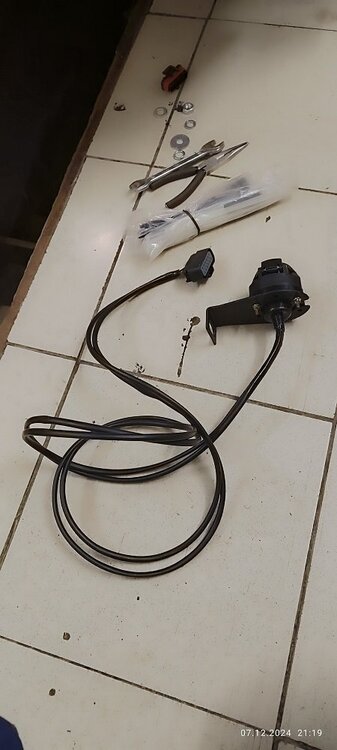

  15. Поставил фаркоп PT-group, подошел нормально, бампер резать не надо, глушитель снимать тоже не надо. Проблемой было то что изнутри лонжерона были вкручены 3 болта в штатные отверстия, зачем непонятно. Пришлось их высверливать, покупать метчик М12х1,75, нарезать резьбу, возни на пол дня. Если бы не эти болты работы на пару часов. Разъем 12 пиновый от ВАЗа - называется разъем форсунок за 350 р. отлично подошел вместо заглушки. Розетка универсальная. Расключение делал по фото с этого форума, все подошло и работает, лампа с прицепом горит👍
