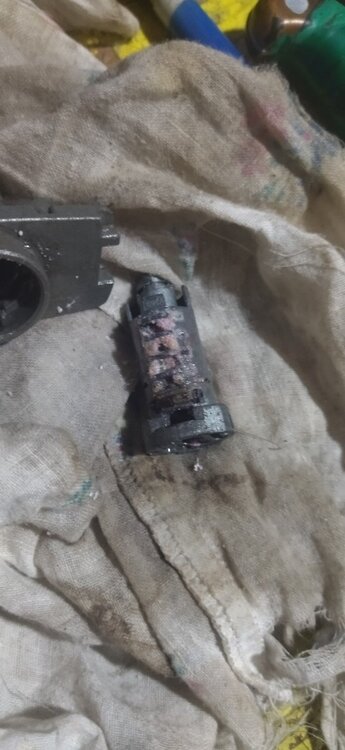

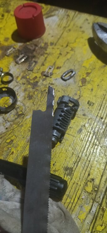

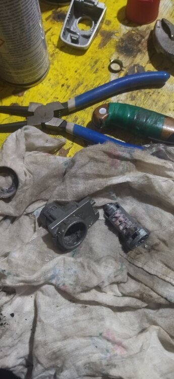

  19. Подниму немного тему. Жена как то подошла к машине, а она не захотела с брелка открываться, ключом тоже не получилось, вызывала электрика взломщика, за 2 минуты открыл машину с помощью ноутбука и взял за это 2 тыщи, вчера решил вечерочком зависнуть в гараже , снял личинку вот такая картина и это скорей всего не соль, как мне кажется это пена от мойки прикипевшая намертво, бензин, вдшки и прочие жижи не помогают, по одной пластинке выбивал молотком, чистил ножом , внутри корпуса чистил этот налёт куском полотна по металлу от ручной ножовки Устал от этой процедуры, как будто мотор снял, всё намазал фиолетовой смазкой, не знаю как она называется, собрал теперь можно открыть авто с ключа.
