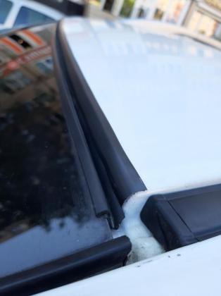

Тоже самое и у меня. Пока что обработал преобразователем и подкрасил "подкраской" В планах покрасить локально в малярке эту ржу + угол крышки багажника (где он раньше терся о бампер). Потом защитить пленкой все эти места. Заодно заменить хромированные ручки на ручки в цвет кузова (куплены осталось покрасить), бесит цыганщина, которая уже местами вздулась, а внутри протерлась))) Кромку крыши уже защитил "стрелкой"

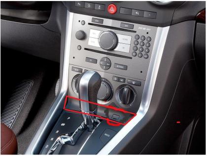

Гиперссылка в сообщении есть, там я свою процедуру описал Но ничего нового по сравнению с этим https://www.drive2.ru/l/590048792951148819/ Только я гораздо сильнее разворотил пластик у своей ручки, в том месте, где внутри кольцо-фиксатор Ну и сдернуть вышло лишь в режиме Драйв, при помощи тряпки, обмотал вокруг и тянул как Становую тягу))

Я по его методике попробовал, так и не вышло сдернуть((( боюсь шток вырвать
