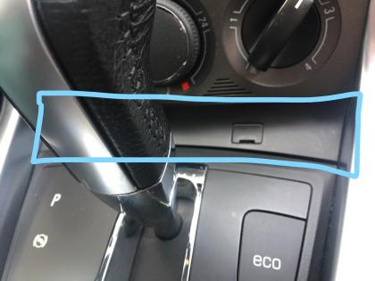

Нужен пластик у рычага АКПП (точнее планка между накладкой АКПП и Климатом), на этой планке стоит заглушка под которой кнопка разблокировки коробки (SHIFT)
