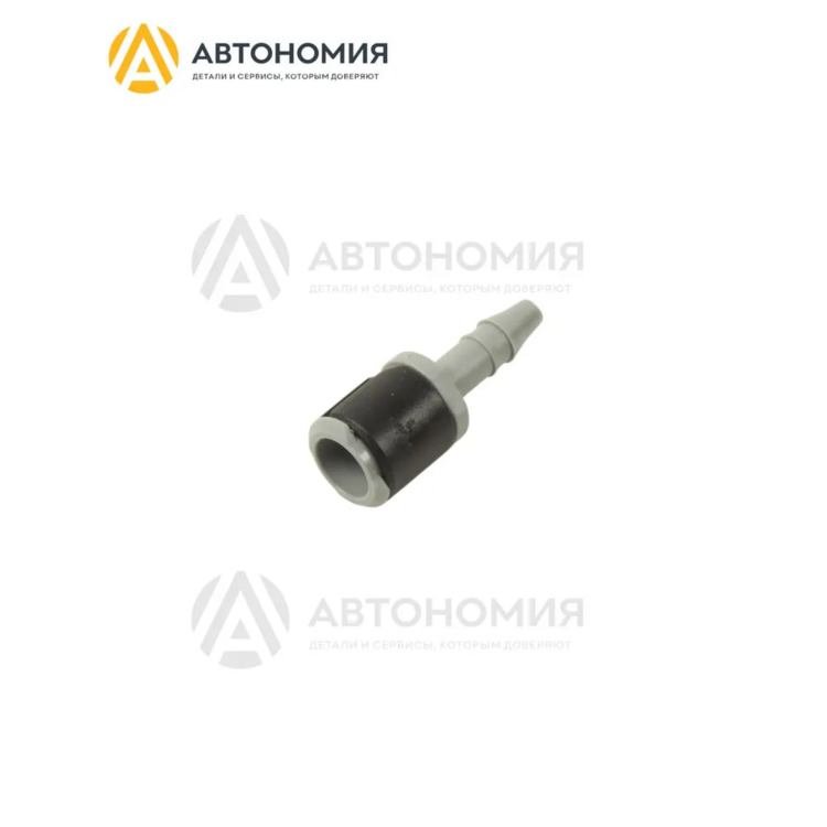

  1. Добрый день. А есть у кого-то достоверная информация, гидравлический этот сайлент или нет?
  2. Вот такая штуковина на VAG под номером 1J0955875P. Проблему я решил хомутом, но в запас бы поискал что-то нашенское.

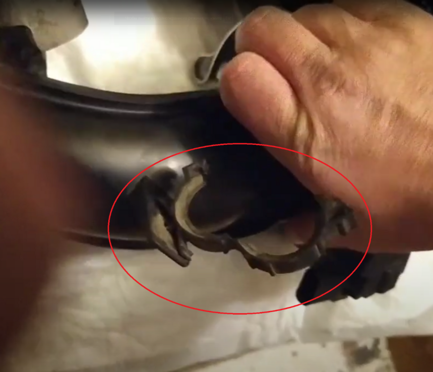

  20. Добрый день. А может кто-то объяснить назначение этого устройства (позиция №10 на схеме), которое в каталоге носит название "РЕЗОНАТОР, В СБОРЕ, ВОЗДУХООЧИСТИТЕЛЬ, ТРУБКА"? Я понимаю, что одно из назначений это слить воду, если ее хапанет воздухозаборник, но не пойму, что в нем из "резонирующих" свойств? И почему в цитируемом посте Серго пишет, что из него дует воздух по крылу? Вроде выходных отверстий нет...
  21. Если речь идет о колене 42373333, то у него однозначно пластиковый корпус (он у меня есть новый). С одной стороны он крепится к дросселю (металлическому) при помощи сложной пластиковой конструкции на защелках, а с другой стороны имеет вставку алюминиевую внутри себя для жесткости - на этот конец надевается силиконовый патрубок диаметром 60мм при помощи обычного зажимного хомута. Но если Вы спросили именно про хомут, который я на фото показал, то он наверняка пластиковый. И крепит этот хомут или зажим трубку охлаждения резиновую, идущую с бачка расширительного вроде бы куда-то ниже. Вот он тоже наверняка пластиковый. "Как-нибудь" в случае чего его конечно же закрепить получится. Просто думал, может кто-то номерок знает такого крепежа.
  22. В руках не держал, но думаю, что из пластика.
  23. Колено новое у меня есть (42373333), и там только отверстие для вставки этого хомута. Он, судя по видео, многоразовый. Я просто перестраховываюсь, если при замене колена этот крепеж сломается. Вряд ли он с резиновой трубой (которую он держит) в комплекте идет.
  24. Добрый день. Подскажите, может кто-то сможет по фотографии определить номер зажима/стяжки/хомута, который держит трубку на колене воздуховода от дросселя к интеркулеру. В каталоге ни в охлаждении, ни в разделе с этим коленом не могу найти этот крепеж.
