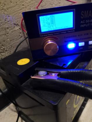

  6. Именно так и есть. Большинство автоматов считают что батарею полностью заряжена, когда напряжение на батарее поднимается до 14,8 В, что и было у меня с Тюменью, при этом плотность была всего 1,175. Только зарядкой в ручном режиме в режиме постоянного тока (при этом напряжение постепенно поднималось до 16 В), удалось поднять плотность до нормальных 1,27. При этом удалось впихнуть в нее еще около 30 Ач (часть конечно пошла в электролиз, но все же). На время разряда лампой 55 Вт (~5А) составило 14 часов. Чем хорош Кулон, так это тем, что позволяет даже для автоматического режима зарядки указать верхнюю границу напряжения до 16 В и не дозаряжать больше в ручном режиме.

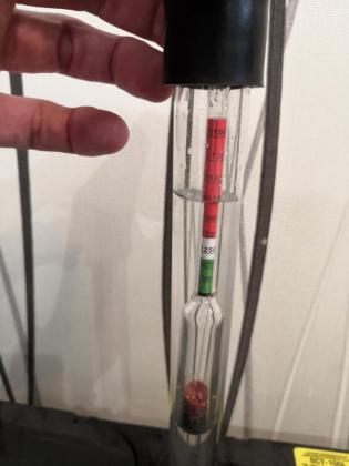

  17. Тогда может рассмотреть 820-й? В нем дополнительно есть функция контролируемого разряда, чтоб с лампочками не заморачиваться при проведении ктц
