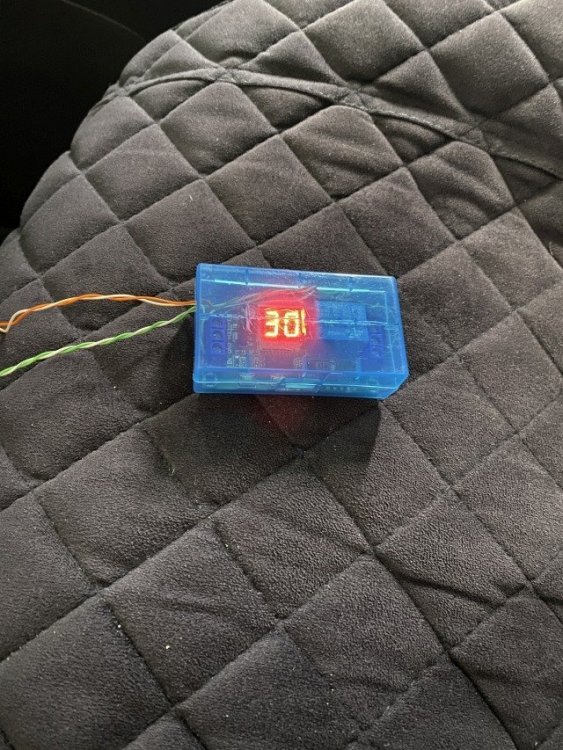

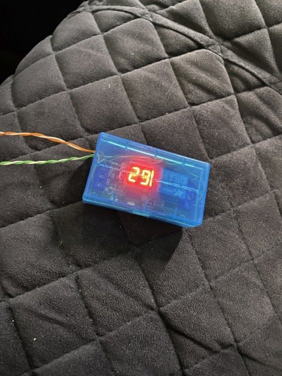

  1. Все, победил. Заменил таймер на JZ-801, использовал режим работы 2.2: В результате, при любом событии постановки на охрану таймер, отсчитывающий полчаса, начинает отсчет заново. Кстати, для этого таймера пришлось брать питание с другого провода, бело-оранжевый в пучке. Видимо, там какие-то разные 12В, и с тем, с чем прекрасно работал один таймер, другой просто отказался включаться, хотя напряжение питания указано в диапазоне 6-30В... Теперь можно без опасений менять аккумулятор, на старом (Тюмень) вчера в -8 не завелся после недели простоя.

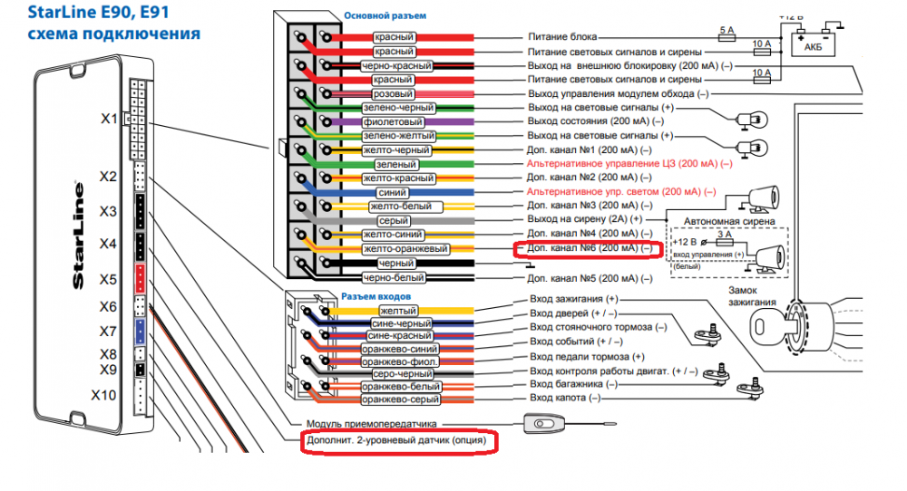

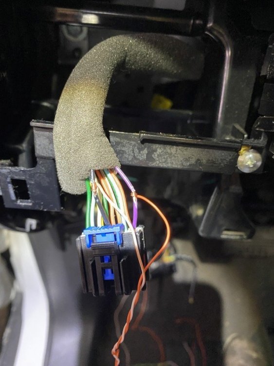

  6. Для себя решил эту проблему. Возможно, кому-то тоже подойдет это решение. Ввиду рандомности проблемы с разрядом АКБ и практической невозможностью ее поймать (за пять лет сталкивался с глубоким разрядом меньше 10 раз), решил подходить к вопросу радикально. У меня стоит сигнализация Старлайн е90, у которой есть 6 выходов дополнительных каналов, которые можно гибко настраивать, и вход дополнительного датчика, этим я и решил воспользоваться для уведомления, когда BCM не заснет. По логике нам нужна просто линия задержки, которая будет получать от сигналки импульс, когда включается охрана, и если сама линия задержки через заданное время остается под напряжением, то выдает сигнал на вход дополнительного датчика сигнализации, сигнал о сработке которого я увижу через брелок. Aliexpress как всегда выручает в плане поиска такого устройства. DC+ и DC- запитал от блока управления светом: Вход Trigger подключил к выходу доп. канал № 6 сигнализации, сам канал запрограммировал на выдачу импульса при включении режима охраны. Выход COM реле таймера соединил с DC-, выход NO соединил с разъёмом дополнительного 2-х уровневого датчика (на схеме выделил точки подключения) Сам таймер запрограммирован на спуск по триггеру (постановка на охрану) и отсчет 30 минут, после чего реле замыкается и выдает импульс на вход сигнализации при условии того, что таймер сам в это время будет под напряжением (то есть BCM не спит). В штатной ситуации, когда BCM засыпает через 15 минут, напряжение с таймера пропадает и никакого импульса на срабатывание сигнализации не будет. Выглядит это так: при снятии с охраны, через блок подсветки таймер получает питание и находится в ждущем режиме: При парковке и постановке сигнализации на охрану таймер получает импульс на вход триггера и начинает обратный отсчет 30 минут до тех пор пока BCM не отключит все питание в салоне. Если не отключит, то я получаю сигнал о сработке на брелок, и иду к машине чтобы включить и выключить зажигание - по крайней мере, это лучше, чем получить севший аккумулятор с утра перед поездкой.
