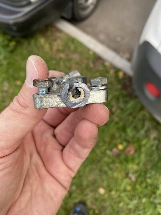

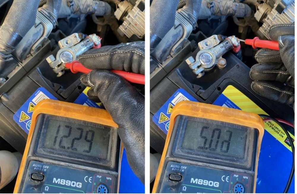

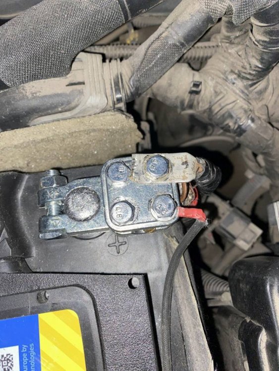

  5. Тоже прочувствовал на себе следствие плохого контакта в проводке. На дизеле токе еще больше, и плохой контакт деградирует очень быстро. Как-то решил поменять штатные клеммы, казавшиеся мне уставшими, на новые, мощные, надежные. Купил ВОТ ТАКИЕ, обжал опрессовывателем на 5т, думал, что навечно. В итоге в этом месте контакта двух металлов, несмотря на обжим, образовалась оксидная пленка, которая в определенный момент погасила половину напряжения аккумулятора, и двигатель перестал запускаться. После возникновения проблемы с запуском зимой на скорую руку были найдены такие клеммы: И по теплу уже все переделал с зачисткой родного провода, опрессовкой лужеными гильзами с токопроводящей смазкой и зажимом их под пластину с болтами. Сейчас уже можно быть уверенным, что напряжение по пути к стартеру никуда не потеряется до тех пор пока пятка втягивающего не обгорит. Но это уже совсем другая история. Если бы сейчас выбирал клеммы, взял бы такие, ЛАТУННЫЕ.

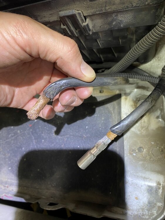

  12. Так все и вышло, спасибо. Все оказалось до банального просто: Размотал изоленту и под ней почерневший от температуры участок клеммы на котором и терялось больше половины напряжения - результат моей "оптимизации" силовой проводки, когда я увидел что штатные клеммы плохо затягиваются да и вообще какие-то тонкие на вид, и решил поменять их на что-то более мощное. При этом старую клемму до конца не удалял, только отпилил зажимное кольцо и получившуюся культю запрессовал гидравлической обжимкой КВТ на 12 тонн в новый наконечник. Несмотря на всю мощность обжима, между двумя металлами за два года образовалась оксидная пленка, которая за два года превратилась в резистор, который в один прекрасный день практически погасил все напряжение от аккумулятора. Хотя при вскрытии слои металла прилегали плотно друг к другу и предположить что там может быть проблема на вид было очень сложно. Видимо, нарастающее сопротивление послужило причиной ухудшающегося запуска осенью с наступлением холодов, когда даже после замены свечи накала мне приходилось крутить стартер чуть дольше обычного, и я уже начал грешить на известную проблему с плохим контактом на шпильке втягивающего реле, готовясь к потенциальной замене силовой проводки. Это на заметку тем кто наблюдает такие же симптомы и грешит на стартер или его контакты - начать диагностику стОит чуть выше. В итоге клемму заменил на такую, зачистив остатки заводской до блеска и зажал в новую клемму с медными прокладками: Минусовую клемму трогать пока не стал, она у меня запараллелена дополнительной перемычкой 35 кв. мм на другой участок кузова. После этого все вопросы с запуском исчезли: вчера после ночной стоянки на морозе -27 машина завелась с двух оборотов стартера.
