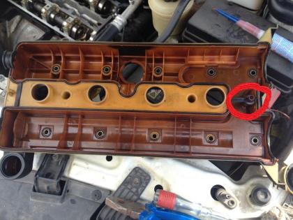

  5. Поставил сегодня прокладку. Как открыли немного ужаснулись - предыдущему хозяину уже ставили прокладку... полностью вся залита герметиком. С трудом отчилистили. Еще неприятность - был сломан "сосок/ножка" - держался только на прокладке.. Думаю перетянули когда закручивали и он лопнул... пришлось реставрировать/клеить. /Кто подскажет, в чём функционал этой трубочки? Так и не понял.. Герметик наносили только в переливах и по углам. Вроде бы пока всё сухо.

  7. Вот , что говорит TIS Нанести небольшое количество герметика на углы передней головки распределительного вала и в месте крепления верхней части задней крышки головки цилиндров к прокладке головки цилиндров. Время выдержки - почитаю , что пишет Victo Reinz в инструкции
  8. Да, почитал в интернетах.. в основном рекомендовано на углы и переливы намазать тонко и всё. Еще рекомендуют несколько часов чтобы просто крышка полежала. А потом уже протягивать...
  9. Друзья, еще вопрос. Товарищ, (который взялся помочь в смене прокладки) говорит, что герметик наносят совсем немного - только по углам блока. (Якобы так правильно)... а я думал что надо по всему периметру. Какой способ верный? Посмотрел в ТИСе там непонятно.
