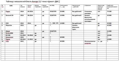

-Приветствую , с хорошими прошедшими выходными . У нас жара +33 -36С . Вообщем Сибирь жарит ))) Отредактировал таблицу , прошу прощения , что опоздал , приехал с командировки и сразу уехал на дачу , а там у меня нет нэта.

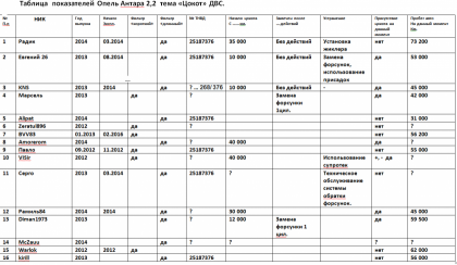

- Добрый день , форумчане . Огромное спасибо за свои данные и за участие в опросе . прикрепляю получившуюся таблицу. Данные года выпуска вносил согласно ПТС , чтоб не возникало путаницы . блин - не получается пока вставить таблицу ((((
- Zeratul896 : "боюсь все сложнее, элементы топливной системы разные, а управляющая программа одна и написана под вариант с короткими фильтрами ибо был первым. Вот и получается фигня." - Радик : - Ваше , право , только информация от Вашей машины помогла бы хоть как то , найти причину претензий , для тех у кого гарантия , и нам в правильности своих суждений . Раз нет , так нет . Спасибо - за совет , от него теплей не стало. Alipat -Спасибо )) - живем в разных регионах , думаю когда проснетесь завтра , если такие новые сведения будут приходить , пока спите я составлю таблицу , и выставлю ее на ваше обозрение. - С большим уважением Радик . (мне уже пора в ночь :) )
- Разрешите попросить , выложить ваши данные , для сравнения (если конечно не секрет) - идея , в том , чтоб выявить . ТНВД или Фильтра. Т.е. возможно при сборке установили насосы , с предыдущей версией , а фильтра уже новые , или наоборот. как то так. Если со смехом , что первейшее " курица или яйцо" ))) - и почему появился "мутант "

- Вот в том -то и дело -ПОЧЕМУ ??? У одной серии авто -все ОК, у другой -"цокот" . О своих предположениях я тебе Евгений писал на почту. (это про увеличении потока слива при установке высоких фильтров.) - можно и принять , что не настолько качественно сделаны качающие плунжера на нашей серии насосов , т.е. чрезвычайно рядом пограничный "зазор" находится , чтоб при малейшем (не критичном ) износе , норма насоса сваливается за грань допуска. , Есть мысль , что изготовитель трубопровода топлива поменялся , и немного увеличил диаметр , Очень много можно придумать и нагадать , только все это думки и даже не похоже на выработанную теорию . Нет статистики - хотя бы малой 1. год , и месяц выпуска авто (у кого цокот есть , у кого нет) 2. какие фильтра стоят ? (у кого цокот есть , у кого нет) 3.какой номер насоса (у кого цокот есть , у кого нет) Далее конечно , можно сортировать и , хоть , что-то прояснится. - Я так бегло вспоминаю , но вроде у кого короткие фильтра , у тех автовладельцев цокота -нет. Но и ТНВД у них вроде с другими номерами , а вот если действительно собрать статистику ? и Вдруг выявит - или ТНВД , или фильтра. -Если вам не трудно , форумчане заходящие на ветку , оставьте пожалуйста ответ . - Начну первый ))) год выпуска 2014г приобрел в марте .2014года фильтра высокие номер ТНВД DELPHI 28318240 0689144HGR GM 25187376 цокот начался -30 000-40 000км Был этой весной жеско - сейчас устранил. (очень надеюсь , что устранил - нет его более 3000 км) пробег 73 200км
