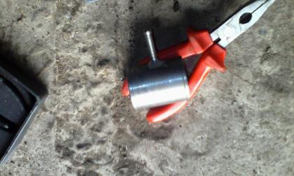

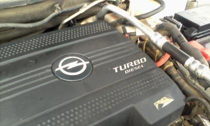

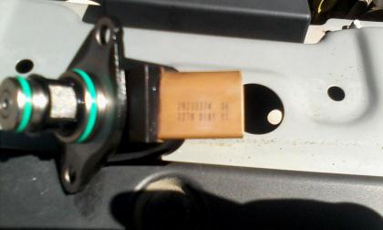

  1. - если не получается увеличить то там DELPHI 28318240 0689144HGR GM 25187376 насос двух плунжерный.
  2. фото хорошего расширения , при увеличении читаемо

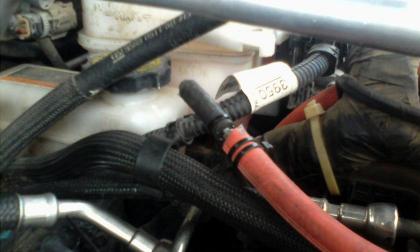

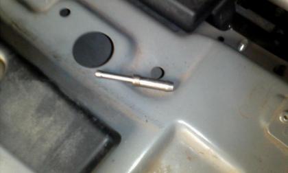

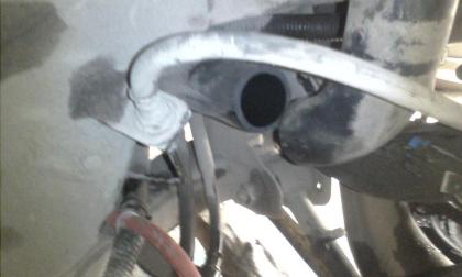

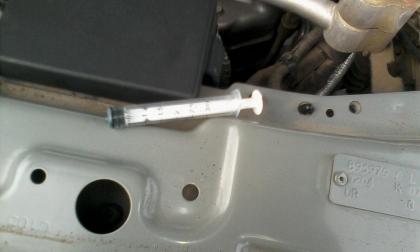

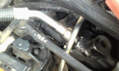

  5. - Приветствую - форумчане. Ошибку Р0254 устранил . Сфотал номер нашего насоса пока лазал к клапану . Ошибка это не последствия устранения стука (цокота). За одно проверил слив на обратку -тьфу-тьфу все просто супер . И топлива в масле мотора нет. - И вот , кто ждал информацию , прежде чем отводить обратку - через шланг в заливную горловину , попробуйте один вариант у меня он работает . Есть последняя резиновая трубка которая одевается на штуцер (внутренний диаметр 3мм) приема обратки от форсунок . Берем обычный шприц , отрезаем 4-5мм носика шприца (на что надевается игла) . Внутренний диаметр 2мм . Зачистить от крошек и задирчиков , и погружаем данную детальку в этот резиновый шланчик , Как бы получается жиклер. одеваем шланг на место , и желательно закрепить пластиковыми стяжками на местах соединения . - Попробуйте , возможно у Вас получится , если нет - то этот жиклер легко выдавливается из этой трубки . - У меня - это работает , правда ездил с этой штукой три полных дня . Но сняв жиклер , я получил Цокот , с жиклером цокота пока нет. - На моей машине стоит сейчас и отвод в гордовину бака, но он не задействован . (видно по фото)

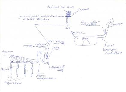

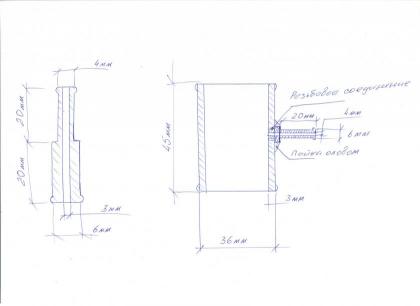

  11. - Добрый вечер . Я не правильно отреагировал , на замечание , прошу извинить. - Места врезок попробую сегодня начертить , и схемно указать подключения , а так-же размеры. Думаю , через часа три сброшу на ветку. С уважением Радик.

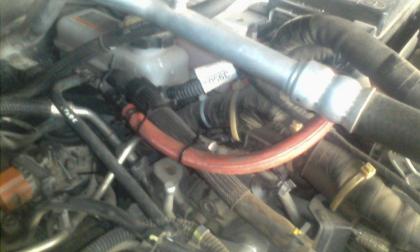

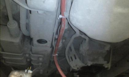

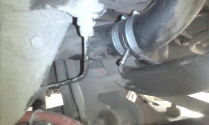

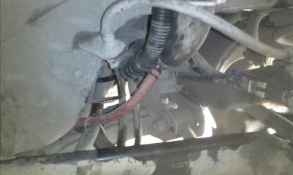

  13. - Что ж понимаю - столько лечили 115 страниц и ... -Так скажу у кого цокот -сами понимаете , что это детонация . , Сами понимаете , чем это грозит . Лично моя инициатива озвучить результат , который получился. Мог молчать и уйти с ветки. Но парни рулят машинами , у которых моторы стучат каждый день . Я вошел в форум для поиска и устранения , а не поболтать. Есть результат испытанный. Вам решать - по тихой убивать моторы , или ... , Да не эстетично выглядит врезка - ищем вариант , чтоб красиво было . Но на сейчас - это самая реальная вариация . Я все сказал . добавить не чего . Кому реально надо тот сделает. я на связи.
  14. - Теперь про зиму . Хороший вопрос . Вы думаете Мы об этом не думали . - ответ : общая обратка ТНВД - основная так и идет в бак поддерживая температуру топлива . - А отдельный ход обратки с форсунок , это самая горячая часть , которая подается непосредственно почти с точки воспламенения , и проток там тоже не слабый . Так же думал , я о том , что авто в режиме ожидания в мороз -45 , Так и слив обратки пуст ! потому что мотор выше чем точка слива в бак , масла сливочного в шланге обратки от форсунок не будет. как в эту теорию вписываются машины у которых никогда небыло цокота? а может проблема в тнвд? Допустим гипотетически что на неком диапазоне машин стоит другой парт-номер тнвд. Например как с топливными фильтрами длинный/короткий. Он может и работает как надо да состыковано не очень и получается что ошибок нет а цокот есть. А форсунки это уже следствие. ответ по этому подготавливается , но сами поймите , кто скажет правду ?! я о ОД , производится деталировка, Вот толь, что делать , тем у кого цокот есть ? - у меня был. его исправил - причину надо доказать , это сложней . Потому надо время , и наработки уже есть. С уважением Радик
  15. - одно точно могу сказать - если у вас течет форсунка -не обольщайтесь , цокот вы уберете , но запуск останется долгим.и мотор будет неустойчиво работать. От умершей форсунки не убежать !!! Надо проверить на слив .
  16. там просто - диффузная трубка. без нее , или с ней . Проще скажу - Все знаете как при помощи пылесоса красить краской - пылесос дает поток , за ним идет через трубочку краска . Все . Тут 190% та же тема. Я за это могу ответить ! . Вы краску не дадите , что будет с пылесосом ? насос ТНВД качает топливо и ваш полный бак оборачивает через минут 45. полностью , Там такая подача в обратку - струя как с "камы" , для чего - читайте инфу по Делфи . Насос охлаждается топливом . и смазывается тоже им. В машинах поставляемых в Азию и африку дополнительно ставят радиаторы топливной системы . У нас их не ищите , их нет . У нас нет +50 - именно так ! я много пишу , может не понятно .
  17. выглядит это так . отправлю фото подключений . - как бы так. и сейчас еще отчет о проделанной работе и тестах . только кратко без фото , здесь фото схемы которая работает . это выдержки , из переписок . не скрою . Но мы не можем сразу дать общий результат . Так как есть ответственность перед форумом . Вообщем это мое письмо , так , что судите меня за это. Сегодня снял рукав от насоса(ТНВД), который идет на обратку в бак . Проверил что с него течет : а течет не хило - за минуту 1-1,5 литра - воздуха в струе не видно. Врезку сделал в этот рукав , для обратки которая идет от форсунок , проехал Сделал тест в движении . и На тест АКПП. Вот результат : И так сделаем уточнения , чтоб ты понимал о том , что пишу . 1. "стандартное подключение" обратки форсунок -это то , что мы приняли на своих машинах. 2. "свободное подключение" обратки форсунок - это подключение обратки в проведенный мною шланг в заливную горловину , с глушением приемного штуцера обратки от форсунок на ТНВД. 3. " силовое подключение " обратки форсунок -это врезка в основную магистраль обратки ТНВД с глушением приемного штуцера от форсунок на ТНВД. И так : 1. при "стандартном подключении "трубка (диффузная) выкачивает топливо обратки из форсунок . - Замеченные симптомы - Плавание оборотов от 750 до 650 Проявляется цокот на ХХ, звонкая работа мотора при ускорении . Практически отсутствует "дежурный режим" 2.при "свободном подключении " - обратка от форсунок течет сама по себе во врезку заливной горловины бака по своему вновь проведенному рукаву . - Замеченные симптомы - мотор работает ровно и мягко , обороты реагируют только на нагрузку по электрической части. Цокота -нет. При разгоне нет звона мотра. оптимальный "дежурный режим" 3. при "силовом подключение " - обратка от форсунок врезана в рукав обратки ТНВД , штуцер (диффузный ) заглушен. - Замеченные симптомы- У мотора плавают обороты от 750-900 , работает мягко , чувствуется повышенная динамика разгона . Цокота -нет. Сильная задержка "дежурного режима" Из все этого - вывод В первом случае нехватка топлива на ХХ и разгоне , Во втором Идеально . В третьем Сильное подпорное давление - думаю в рукаве обратки от ТНВД 1бар - и потому обратка с форсунок не может его пересилить , и образуется подпор топлива и такая динамика , описанная выше. Фото "свободного подключения" Все думаю . нет конечно , есть идеи , которые мы обсуждаем . Только не сразу . Проехал на этом более 1600км в различных режимах . Нареканий нет . Можете критиковать - форум для этого и создан - ответственность за эту публикацию несу только я один .
  18. Вообщем для форума без тайны !!! -Идея пошла в поиске воздуха в топливе , много тестов проведено , машину порезал как кривой хирург. но нашел другое , в этом помогли Серго и Евгений 26, Так же могу признать свои ошибки устройств перед Евгением 26 (уважуха ему огромная) т.к. на месте ни чего не стоит техника развиваеся . Серго реально помогал в опытах - спасибо так же особое . - И в итоге это избыточный вакуум на приемке обратки из форсунок на ТНВД ( на Актионах это решается по другому ) . Сделано просто ( т.е. изменения в контуре - обратка форсунок отправлена прямиком в бак - Цокота нет , мотор не трещит на разгоне . Есть интерес да готовы помочь . Но подробности по майлу, удобней . Там размеры , и подключения . Только стоит при этом немного порезать один рукав . Решать ВАМ . Думаю это правильно . майл в найдете в личке. - с Уважением Радик
