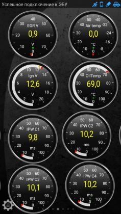

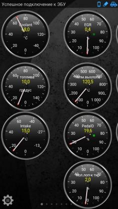

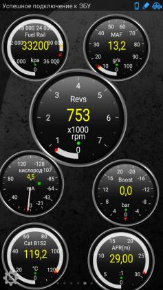

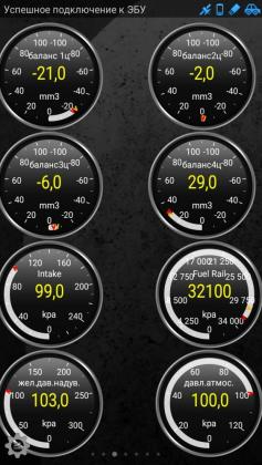

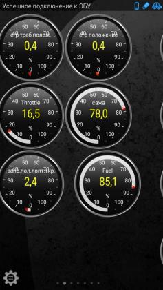

- В общем я не про руководство в теме имел ввиду , ну да ладно. - Поиск источника проблем в разных направлениях -есть настоящий поиск истины ))) , тут трудно не согласится . - При отрицательных температурах скорее уже ниже -18 С , двигатель и у меня начинает работать жестко , а чем ниже то еще жестче. Сегодня -14С с утра так милое дело поет ))) , а вчера вечером было -0,5С , так за всю зиму первый раз услышал звук турбины как летом. Машина просто очень легко шла. Вот поставлю свои показания . У меня таких показаний пока не было как у тебя (по давлению в коллекторе) всегда , близки к тем , что сейчас. Наверно это ЕЛМ так считает , или разные параметры зашиты в ЭБУ.
