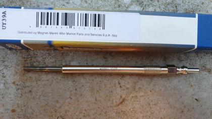

swenter Опубликовано 10 января, 2020 Автор Жалоба Поделиться Опубликовано 10 января, 2020 Подскажите, какие можно поставить хорошие неоригинальные свечи накала?? Они все в основном 11 вольт, а за оригинал меня жаба душит...Если актуально вдруг, у меня в посте указано я ставил Магнетти Марелли, это итальянская фирма вроде, знаком с этой компанией по другой зч.Авто мой все также заводится только со второго раза )))) морозов пока правда не было сильных. Ссылка на комментарий
