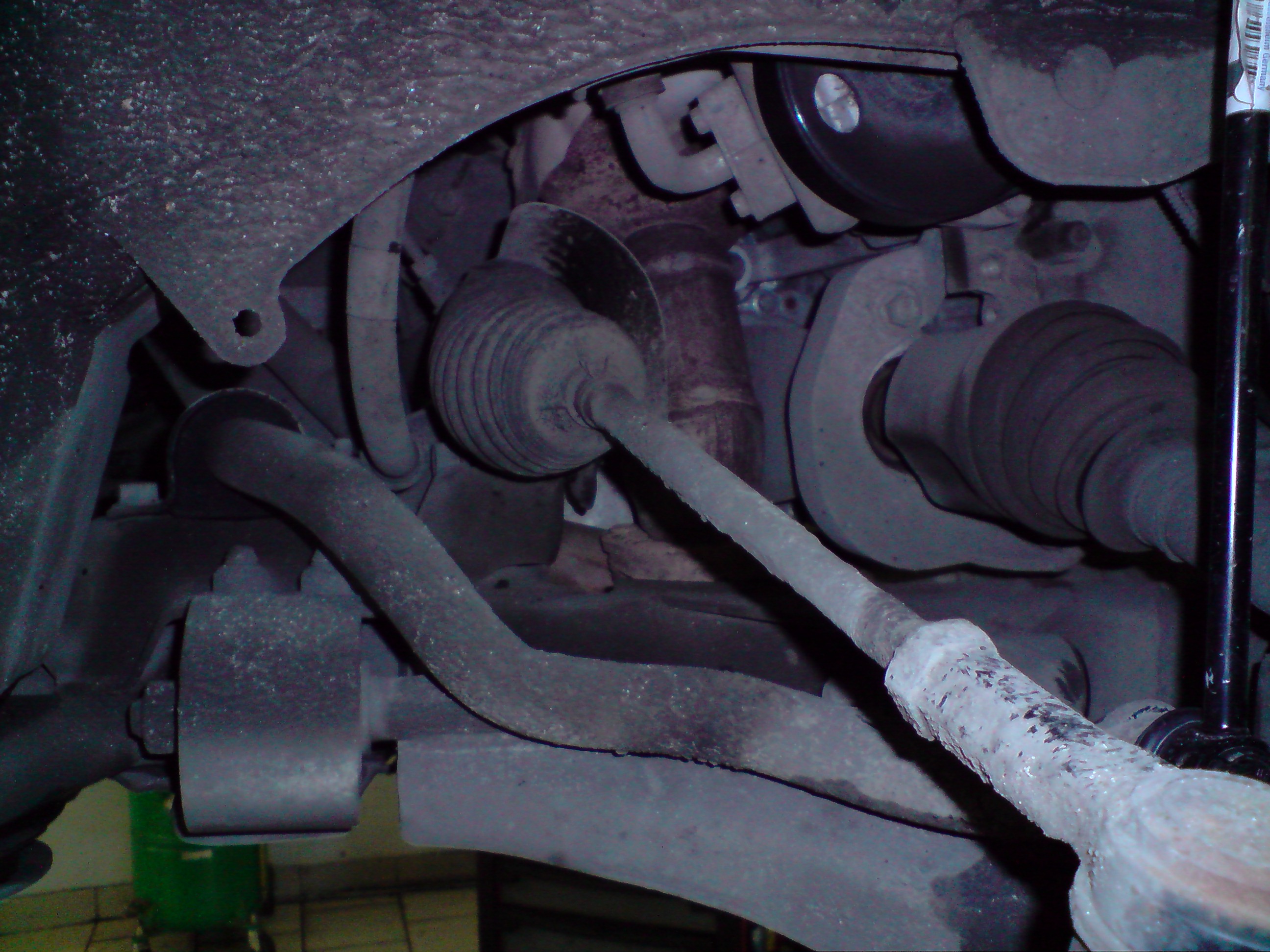

Jet Li Опубликовано 30 сентября, 2009 Жалоба Поделиться Опубликовано 30 сентября, 2009 (изменено) Фотоотчет: как мне меняли рулевую рейку. После прохождения ТО-1 мне в ОД Автомир приговорили к замене рулевую рейку. Рейка пришла ровно через семь дней после заказа.1. Вид новой рейки в упаковке. 2. Номер новой рейки Opel/GM. Рейка с переменным усилием на руле от скорости.3. Вид крупнее.4. И собственно сам процесс замены рейки по этапам:Снятие колес.Вид крупно на старую рейку и новую тягу стабилизатора.К слову, наконечники на новой тяге стабилизатора руками просто нереально пошевелить, зато на старой они болтались, как карандаши в стакане.Тоже самое и с наконечниками рулевых тяг. Вид авто снизу. При извлечение рулевой рейки откручивали и опускали подрамник с двигателем.Демонтированые треугольные усилители кузова и заднего крепления подрамника.Передние крепления подрамника отпускаются,а задние снимаются полностью. И ,чтобы двигатель с подрамником не упал на пол, его подпирают гидравлическим съемником трансмисий. Снятая опора двигателя.Вот и сама рейки из-за которой весь процесс пошел. И крупный ее план. Здесь новая рейка на своем законном месте. И ее вид слева и вид справа. После всего этого нас отправили на стенд сход-развала. А вот и лист регулировки углов сход-развал. Правда это от машины с гос.номером "433". Мне выдали лист регулировки на руки, но его надо сканировать для прикрепления сюда.Вывод: После всех переделок, машина стала гораздо лучьше, чем была новой. Исчезли уводы, проезд неровностей стал более спокойным, но небольшая шумность работы подвески все-же имеется.P/S Весь процесс работы занял с 9-00 ч до 17-00 ч, все это время мне было разрешено находиться в ремонтной зоне. Изменено 30 сентября, 2009 пользователем Jet Li Ссылка на комментарий
Knot Опубликовано 1 октября, 2009 Жалоба Поделиться Опубликовано 1 октября, 2009 Jet Li отличная работа! Хороший отчет :pardon:/> Только вот такой вопрос - какие-нибудь внешнии отличия между старой и новой рейками есть.Рейка с переменным усилием на руле от скорости. - вот это мне не очень понятно. Что раньше было по другому. Если это недавняя доработка, то с какого времени она пошла? Ссылка на комментарий

Jet Li Опубликовано 1 октября, 2009 Жалоба Поделиться Опубликовано 1 октября, 2009 Jet Li отличная работа! Хороший отчет :pardon:/> Только вот такой вопрос - какие-нибудь внешнии отличия между старой и новой рейками есть. - вот это мне не очень понятно. Что раньше было по другому. Если это недавняя доработка, то с какого времени она пошла? Различий нет, это одна и таже рейка. Я просто указал под словом "старая" - б/у. Ссылка на комментарий
